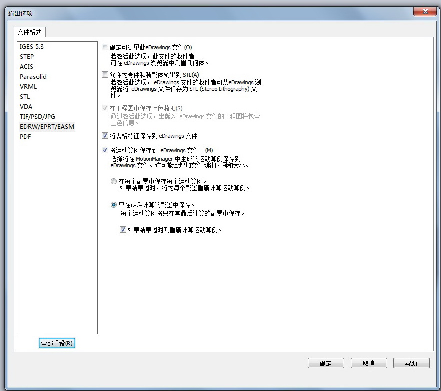

SolidWorks eDrawings的eprt文件可以转为SW文件吗?1 Z+ D: ]2 Z  ~6 M
客人来个.eprt文件,我想把它转为SW的3D文件,想高手告知!

发表于 2009-11-13 14:49:28 | 显示全部楼层 来自: 中国辽宁沈阳
可以转换的,但是要看给你发这个文件的人在保存的时候有没有给你这个转换的权限
7 Q% g: p, L- P4 i' A1 p* E& G保存成这个格式的同时SW会有2个选项,一个是 是否同意测量实体,一个就是是否可以用SW打开。去问问你们的甲方或乙方
发表于 2009-11-13 19:09:17 | 显示全部楼层 来自: 中国北京
这个格式的,有两点好处,一个是供没装3D软件的电脑看图,还有一个就是保密,在客户还没付钱的前提下,让他得不到图档,但是如果你给了测量权限,那别人照着画还是画的出来的

“一个就是是否可以用SW打开”,如果选了,SW可以打开?你用的是那个版本,有此选项,不会是2010 SP1.0吧。

0 v3 A7 J8 |3 l1 ^" j3 \& Y& H只见到是否同意测量实体选项,没见到是否可以用SW打开选项
