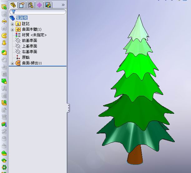

測試了一下交疊重何的引導線是否影響掃出,結果成功,樹葉每層交錯大小變化.7 u5 k" [1 F) q. K% x/ o
一個特征掃出聖誕樹

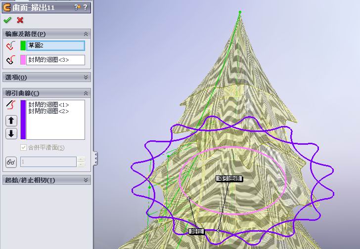

交疊的引導曲線

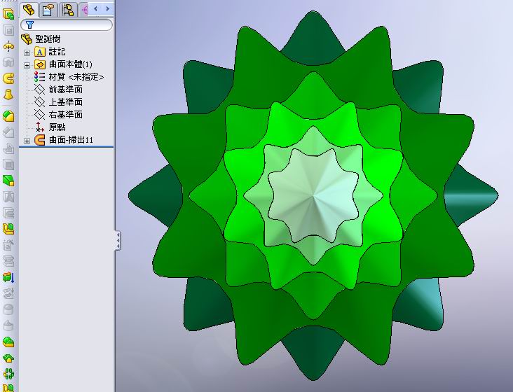

樹葉每層交錯大小變化1 @  p8 I; s+ W7 e4 A0 C4 K" l

大师,是不是应该要设置好引导线的几何关系
 楼主| 发表于 2009-2-19 11:30:59 | 显示全部楼层 来自: 中国广东惠州
幾何關係是少不了的,這是在同一草圖交疊的引導線是怕掃出時出錯,幸好沒問題.
