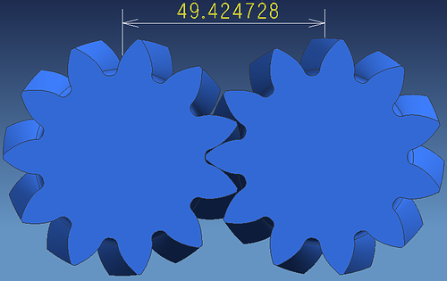

. M# [4 O8 D0 J/ y( e齿轮参数:模数=4,Z1=11,Z2=11,压力角20°,螺旋角15°,Xn1=Xn2=0.6
9 @# E% W. N! Y按设计手册的公式计算中心距为49.4247,而在模型中测量到的中心距为49.542,相差太多,请各位老大指点

发表于 2009-2-25 14:31:12 | 显示全部楼层 来自: 中国陕西西安
按手册计算的没错,无侧隙啮合中心距为49.42472838。8 k8 b+ I7 z: J# K4 p0 ^* C$ P
0Gear Assy-Oct08.png + ?' `+ s9 J, V( P2 n$ {2 `
8 w' n3 U, q5 p2 w: n& s1 Q' B实际中心距49.542,获得了侧隙0.115542198。# ^# `0 }$ V; h9 e) A1 e/ b% {
至于重合系数,楼主没给齿轮宽度,对斜齿轮而言是算不出来的。7 ?" T  r# `1 J" L) \

 楼主| 发表于 2009-2-28 12:15:27 | 显示全部楼层 来自: 中国福建三明
楼上的,可否将端面齿轮图形上传,我想跟我做的齿形作个对比
