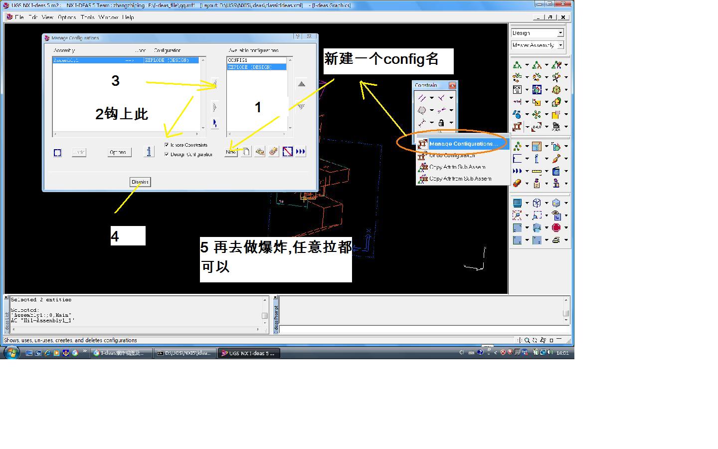

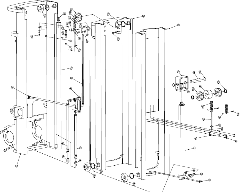

由于要出组装作业图,有的零件如螺栓,垫片,螺母需要在中心轴线上拆分,但是别的件如焊接件则不需要拆分,在I-DEA中用爆炸视图是没法完成的(只有EXPLODE LINEARLY 和EXPLODE RADIALY  )请教下各位大侠这种视图怎么出啊?我没办法了就把很多约束删了才出这种图的,但是我相信还有更好的方法,请指点小弟啊!!!!万分感谢!!!需要的图见附件中

见图!~~~!!!!!!!!!!!!!!!!!!!!!

感谢三楼的朋友!
