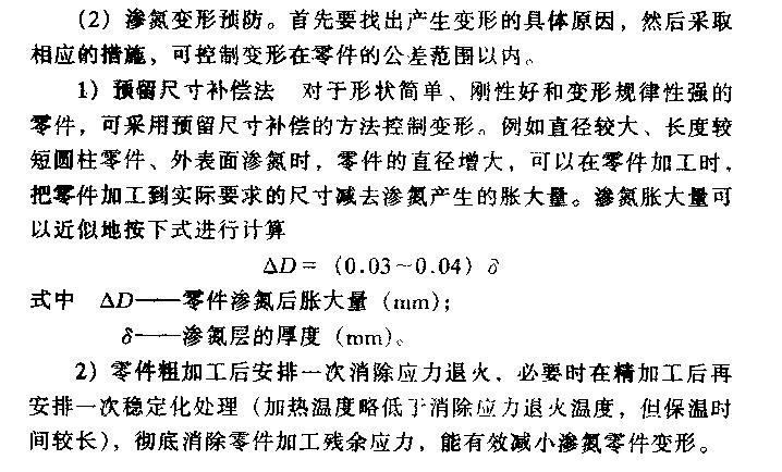

今天看见一个零件的技术要求中有一条:Φ18.5(-0.016,-0.034)氮化前尺寸为Φ18.5(-0.056,-0.074),零件氮化前尺寸如何确定?& y" c2 x6 B$ K8 j

由上面氮化前后的尺寸可以计算出氮化的厚度为0.015~0.02mm,那么双边氮化层的厚度为0.03~0.04mm。

渗氮会使零件轻微变形,对于能够掌握变形规律的零件,可以预留变形量,使渗氮变形后的尺寸达到需要的尺寸。而一般的零件,应该是在预处理和渗氮工艺、零件结构上采取措施尽量减小变形。; o6 Z9 ]$ g5 m% @  U5 e5 A& r0 _
参考《实用化学热处理与表面强化新技术》。

1.氮化产生的胀量.4 J1 [! E; i, N2 F. }  n# {9 @' r+ D
2.氮化产生的变形.
" o* H/ n: B5 S; Z: F! w" ]3.氮化层的厚度,
9 u) X$ o3 T2 O1 ~" D$ U* N4.客户要求的氮化层的厚度.
5 B: X0 F( V# Y6 k7 D考虑以上因素应该可以定尺寸.
