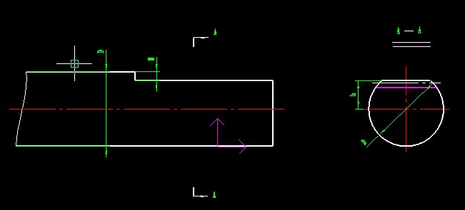

请问行家
% @* a% \2 n  A  t3 I/ u4 |% ^设计齿条时,其直径D与齿条齿顶间距H有关联吗?有没有标准依据?我查找了一些书没有这方面的资料.
1 X0 Y! K. U1 G2 Q( D! \附图:
 楼主| 发表于 2009-2-17 18:48:57 | 显示全部楼层 来自: 中国山东淄博
补充:  f6 G0 R& o6 p7 u0 @3 j+ h, G  r
比如D=70时,H=4,当D>70或D<70时,H怎么变化?有标准没有?
发表于 2009-2-17 19:53:12 | 显示全部楼层 来自: 中国上海
一般来说没有关联,只不过在整体结构上(包括齿轮)H要保证不产生干涉,H还要保证齿轮齿条的啮合宽度,不要齿轮很宽,但和齿条就很窄的一部分相啮合。
