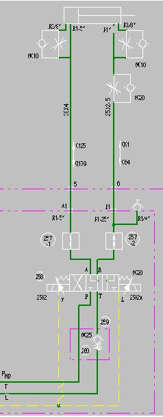

那位液压高手能告诉我那是什么?/ u, c2 H8 o+ O' {* q  s7 A. H
液压原理图在附件的257.1与257.2。从现场看就是在阀箱上安装的两个方块。但不知道是干什么用的,有谁能告诉我它是什么?有什么作用?

减压阀~~?

大胆猜测一下,换向阀中位是Y型,有类似液压锁功能) Z3 ^4 j3 w0 u$ `( _: O7 x
要是能讲下油缸是什么功能就好了
# n' V* d  x" x5 }# ]/ E, U你油缸进出口旁路好像有个单向阀?

可能是液压锁吧

可能是两个液控单向阀。

溢流减压阀

你的图是用开目画的?感觉有不少问题。

这是不是一个实际使用的图纸。

感谢大家,
* G5 Q( I/ Q$ p8 I  i( g" B" q1 _这是用KMCAD画的,完全照进口原图画的。是生产用图。+ j+ A7 z7 W5 A- ?! o% L) J) s

看不太清楚,好像是油路传感器一类的。

应该是减压阀一类的,你应该说一下你的系统的大概工作原理

应该是楼主没画全吧,应是两位两通

应该是液控球阀 或者液控单向阀 你的图少东西 从你文字描述的来看 很可能是板式液控单向阀.

应该可以排除减压阀的可能,因为减压阀一般用于进油路,回油路上少见
/ L: S) A' u7 _液控单向阀也不怎么可能,因为外控的没画线,自控的话也不可能
7 T/ ~2 X3 b& V9 D" m所以我觉得应该是个传感器之类的东西

没见过这个符号,不过感觉在换向阀与缸之间可能是一种类型的液压锁吧

你的换向阀有问题。中间应为负载敏感流量控制阀。

我们单位有人叫它“防爆阀”,就是当油管破裂时防止油缸继续运动导致危险。我不相信,因为我只在垂直升降的油缸的设计中看到过。

标准的原理图看不出它是个什么阀,我看是个2通罢了

应该是像楼上所说的,防止油管破裂时油缸继续运动!

不会是阻尼孔吧??还没见过这种画法呢,有实物吗?发张实物图片来学习学习.$ B# v9 Q# z% z* w7 d4 `4 b: v

- U7 L+ J! {- Y8 U& N就是此种阀啊,各位见过的可以上图..

我看见过的,在论坛上也发了帖子的,它是接在油缸上面的,图片我不知道怎么贴,平时的时候走节流阀,爆裂的时候是一个截止阀堵住回油的
