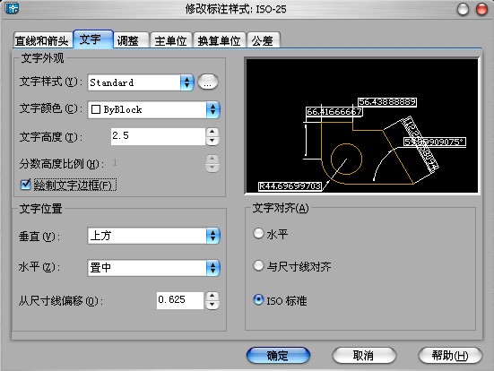

1.标注时怎样设一条线为0线 设一点维玲点% S' `% b! F" J8 v& v# u7 E1 P* ]
2.标注的文字怎么能外面有个框

1.标注时重新设定坐标原点,该原点就是楼主要设定为0线的地方;做法如下:
. D/ y, e7 v8 n- O% z5 d点工具(菜单)→新建UCS→原点→选中你所要的点,而后用坐标标注一下就可以了。
7 b, F$ G1 A' ~& N3 O6 _& `2.标注时尺寸数字外面要有个框,是表示理论值,ACAD里不提供这个功能,只能手工画了,
  S- w" w, H3 ?% J) `1 h  楼主可在ACAD的基础上加装清华天河PCCAD(安装软件到TH专区搜索),那里面有这项功+ b4 S% f& Z8 s# [1 [- V! ?! j
  能,具体用法在楼主安装好后再跟贴帮助。$ ^6 w2 F5 H4 S' ^6 `, E! u" N

修改标注样式,就可以了
发表于 2009-2-17 10:52:06 | 显示全部楼层 来自: 中国浙江台州
2的答案:绘制文字边框

我试了 可是有的改了 有的没改 是怎么回事啊 ' _9 Q8 @" f0 r" ~- |
郁闷死了 以前学的都是纸上谈兵 一实践就傻了
发表于 2009-2-17 14:28:26 | 显示全部楼层 来自: 中国江苏无锡
你是不是在基础标注样式下又新建了“角度标注”、“半径标注”等样式,如果那样的话只改基础样式是不行的,得把所有的样式都改过来才行。

2 S4 S, K0 B9 C4 S) T* `打开“标注样式管理器”* W/ T, A$ S6 ?/ @3 I$ ~
在“列出”下方选择“正在使用的样式” 将这些样式都修改好
6 r& C1 h$ C& ^* J3 Z: R4 c这样如果还有没改过了的
) f5 k" ~3 ^# h& D! \2 H那么恭喜你应该是使用了样式替换& ?* y9 C1 D! B! q4 X
样式替换所做的标注除了挂了原样式的名字
  m7 P' X3 M8 n: A8 C7 ^几乎是完全独立的(修改样式不会影响到它)4 o. D9 {9 {& A9 x6 M2 s: ?
你就需要删除它 然后重新标注 :L :L (数量少时 数量大参考下面)
: E6 v8 |# S* C如果你用替换样式标注了全图(此时可以对替换样式重命名得到新样式 还不够糟)
- f" |* W7 i2 X, g并且又选择了其他标注样式 替换样式在管理器中消失 再次恭喜. d8 ~$ _  E& K; R- A& N0 q1 L
现在你要选取所有的标注 (我的有设图层的很方便
5 G* Y6 t  S) c: s* \& M9 J- _在“特性”的“其他”中修改“标注样式”% Y& J' k- w3 e0 k( R9 L
(最好新建一个与替换样式A内容一样 名字不同的B)
, l- R& w6 W3 y/ c9 ]将A改成B再改回A 过程中可能尺寸线可能会有所偏差;)
* _$ Y1 H4 ]- w$ O9 I- W* \继续修改吧 数量应该不大;)
& c( E# G# X9 K* c( |最后 牢记教训 养成良好习惯1 o8 [: c/ [! T9 [" U
* J- B3 e  B8 u9 c0 F以上为我个人经验 口拙见谅

一般标注的文字加框就表示参考尺寸
发表于 2009-2-17 18:31:06 | 显示全部楼层 来自: 德国
只要点选绘制文字边框标注文字就能由外筐了
发表于 2011-1-21 21:01:19 | 显示全部楼层 来自: 中国江苏盐城
文字加括号才是参考尺寸,文字加框为理论尺寸。 10# zhanglili167
