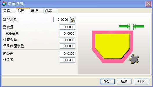

我今天用面铣做了一个刀路,发现不管怎么设置,刀就是加工不到底面,想请问大家是怎么回事!谢谢!!!

你的余量怎么选择的?
 楼主| 发表于 2009-2-16 18:33:37 | 显示全部楼层 来自: 中国浙江温州
都是0啊!我用其他面铣就不会!

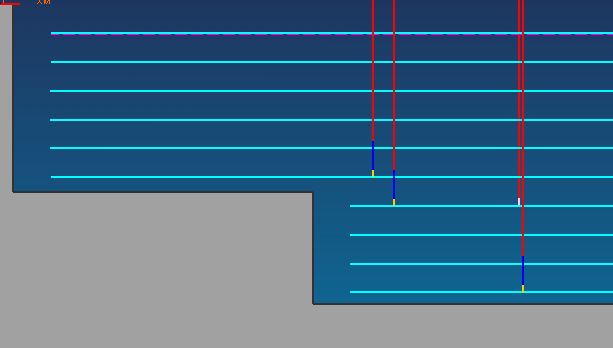

发表于 2009-2-18 22:45:06 | 显示全部楼层 来自: 中国浙江杭州
在计算层的时候你一定要计算好才行. r$ r, E$ F4 {9 d6 L; V- q, D
如图所示,我画的是侧面的图,你用的这个平面铣,肯定是选择的面4那个平面,然后你给定一个毛坯距离后,毛坯的高度就成了面1,层是从面1的高度开始的计算的,当面1和面2之间的距离不能整除的话,那么它就不会切面2这一层。
