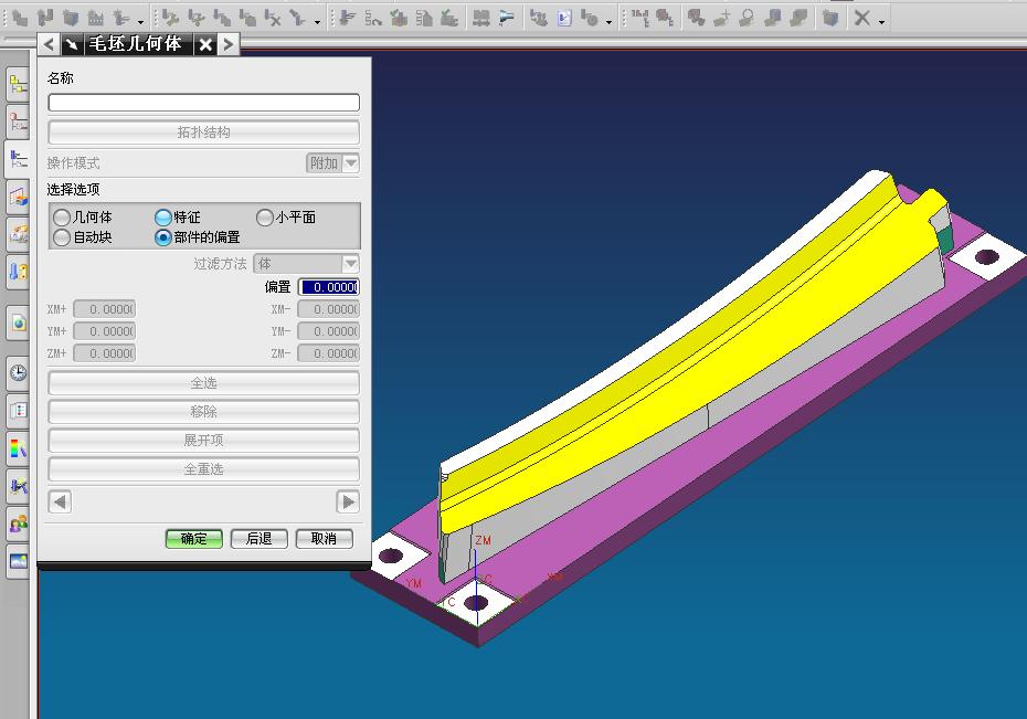

铸造模具型面余量一般10个MM在右,如果开粗用挖槽空刀太多,如果用等高精加工直接铣又很危险,因为平坦的面又加工不完全,请教一下你们是怎么编程加工的?????????

我们一般铸造模具用50球刀分层加工,先等高高后等宽原则,4X4

铸造件的开粗加工最好用这样的方法
% [$ P) a$ x' l/ S( X4 K0 O1 N1.毛坯的合理构建$ N5 Y; ]! E8 R$ D- w4 j) T& G
调出毛坯几何体选项% T$ d/ R' d- T* ?3 R  X0 n: @
选择:“部件的偏置”,填写合适的值
. ], f, |  y9 }9 D建议给的比实际大些,应为铸造的加不是很均匀  g$ U0 B& G4 T" @0 R2 i7 D1 N7 L
2.建立好毛坯以后; y& T& ^) }; V3 g; T0 e
按照常规去开粗就行了
astrokylin + 3 应助
发表于 2009-2-18 19:29:40 | 显示全部楼层 来自: 中国辽宁大连
你可以照着工件测量做出实体,局部量可以再大一些, 藏在别的图层里,粗加工选取毛坯时把它选上,不就可以了?
