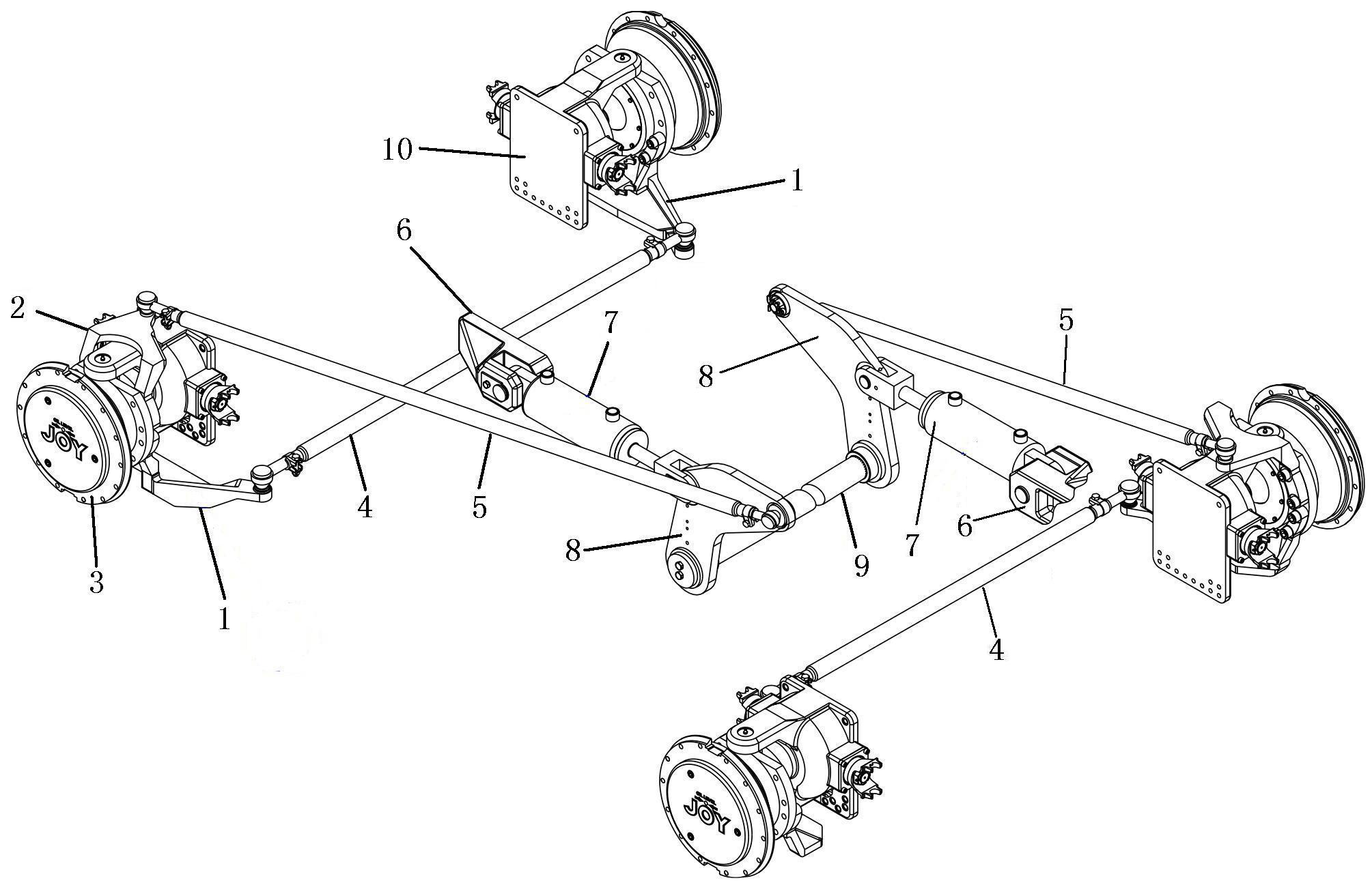

请问一下各位,小型全液压车辆(或底盘),如何实现四轮转向?
7 T, e7 {4 e# N; ^) R: o. }  G0 Q各位在实际使用中使用的什么样的方案?如何实现前后轮转向力的分配?

能实现四轮转向。下图为煤矿梭车的四轮转向系统。前后轮转向力相同。

多谢三楼的图片,楼上朋友提供的是油缸推动连杆的四轮转向机构,一般小型全液压车辆上没有那么大的空间布置连杆机构,有没有类似于一楼图片的直接用前后两根桥上液压油缸实现转向力分配的原理图呢?楼上朋友有关于煤矿梭车四轮转向或底盘的详细的资料吗?

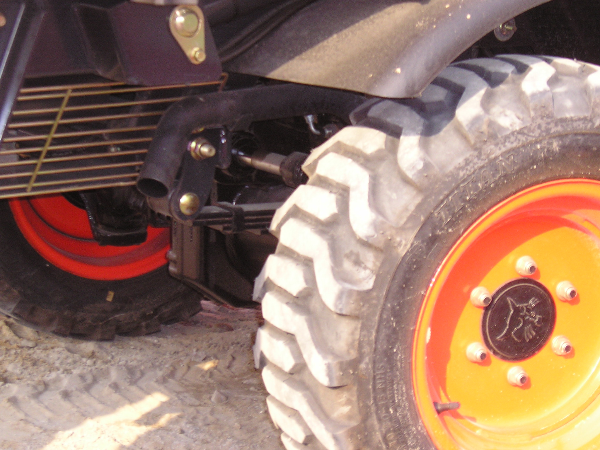

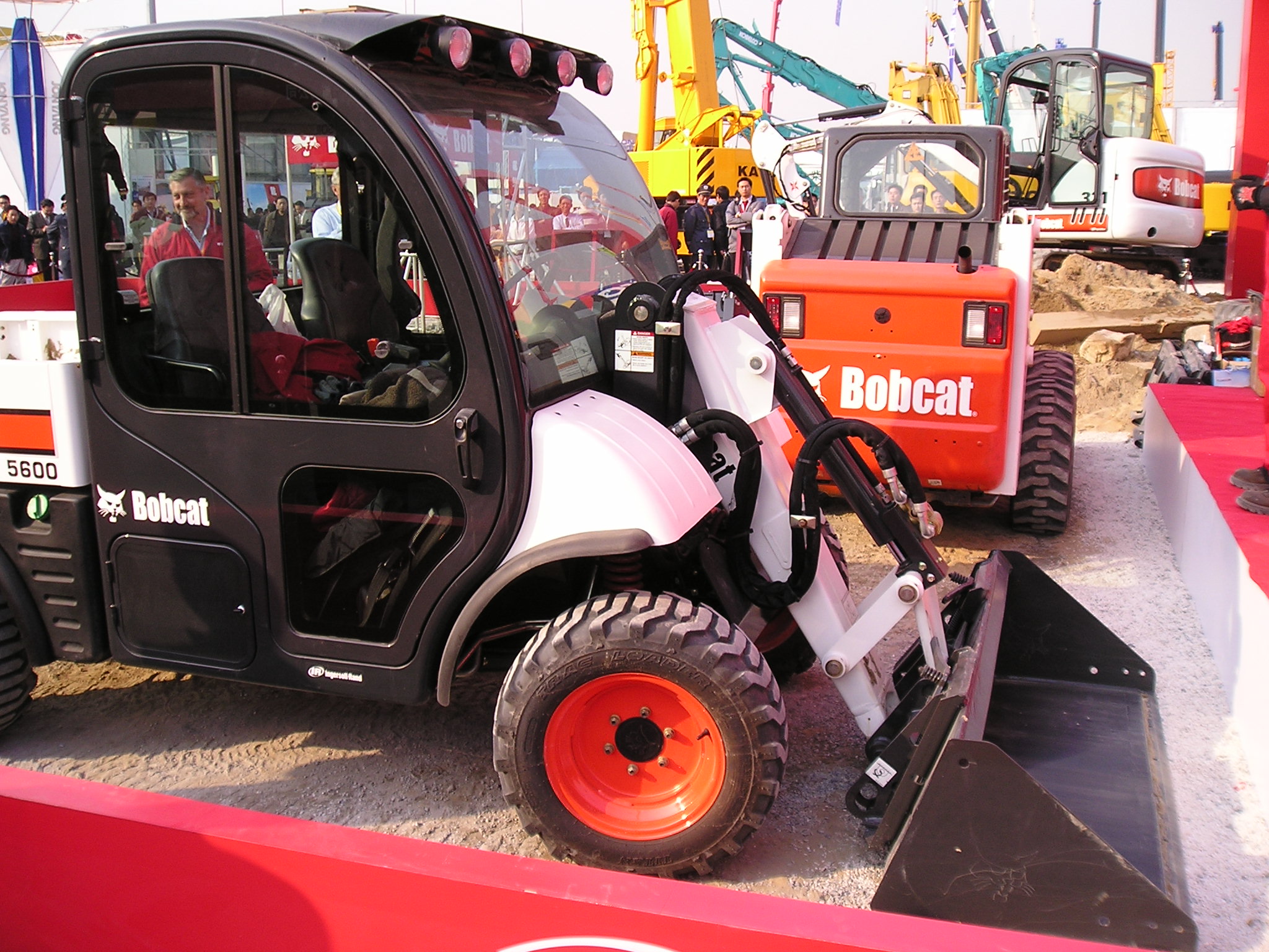

发表于 2010-5-19 11:40:38 | 显示全部楼层 来自: 中国广东中山
11# youth3902
& j8 D- I- }' ^. L3 ?  ?我怎么找不到关于这种液压缸四轮转向高空作业车的资料啊。
" t" r# M1 l: ~+ M) W能不能给个网址或者些图片啊。. p- `, t1 U7 |: d, t7 p
谢谢了,因为我现在也要做个液压缸四轮转向的东西。
