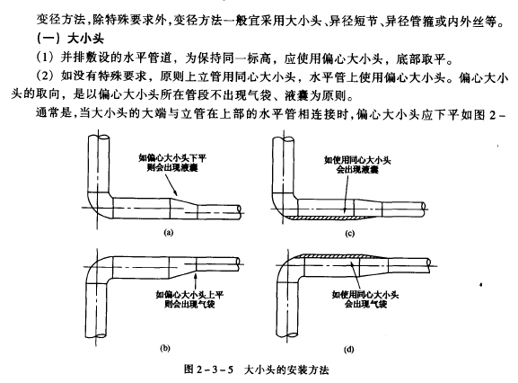

同心大小头与偏心大小头使用方法与区别。如同心大小头与偏心大小头使用区别。偏心大小头使用时平底应在上还是在下,原因。偏心大小头在焊接时主要热应力集中在那个部位等等& |2 v8 k/ M( P( A) J

你还可以注意一下有些泵的进口也要求采用偏心大小头。
 楼主| 发表于 2009-2-22 17:01:22 | 显示全部楼层 来自: 中国浙江宁波
泵的净出口都是要求用偏心大小头的,而且是平底朝上,主要是防止在入口处发生集气而引起气蚀。竖直管道上都要求用同性大小头。而一些水平管道上要求管底不得有液袋,故要求管底标高一致,此时就要用偏心大小头,且平底在下。还有那些情况请知道的版友补充

发表于 2009-4-21 06:55:13 | 显示全部楼层 来自: 中国浙江嘉兴
也可以用介质的汽、液项来考虑,水平管道汽体为上平,液体为下平,泵口因为怕形成液囊而正好相反!
发表于 2009-4-21 12:41:10 | 显示全部楼层 来自: 中国广西钦州
蒸汽管道要考虑疏水,水管要考虑排气
