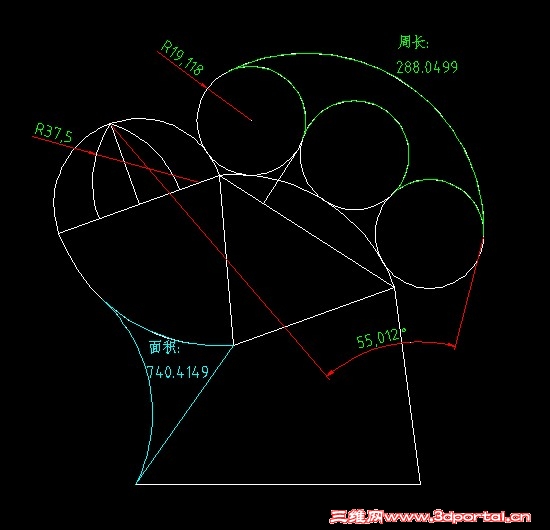

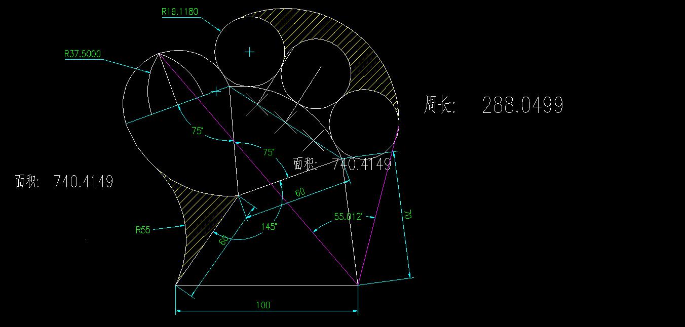

【进阶级练习题83】
: ]$ i9 Q( @3 \8 F; a
3 p! C$ ?" b$ {) x求:5 R# d+ a; U7 S# x4 t
1. a之半径为何?1 \1 P+ Z2 k1 H' p
        a. 37.5000    b. 37.5120   c. 37.5210
- S: c4 a% W# v2. b之半径为何?: ]# W3 Y' h4 p/ s; k( j
        a. 19.0118   b. 19.1081   c. 19.11809 ~2 {2 C2 _9 y; @6 f
3. ∠ABD之角度为何?: Z( O; f* P- x+ I% N1 E; d
        a. 55.012°   b. 55.120°   c. 55.210°2 P6 w2 e+ m/ i' ~" h0 ]4 t
4. 红色剖面线区之面积为何?
) h/ X7 `$ W5 q2 l/ {        a. 740.1409   b. 740.4149   c. 740.44912 ]( P& E" y, V+ W, W9 w8 Q+ Y
5. 蓝色剖面线区之周长为何?1 [. R0 G) M  w; K& k% _& ^+ g
        a. 288.0499   b. 288.4099   c. 288.9044

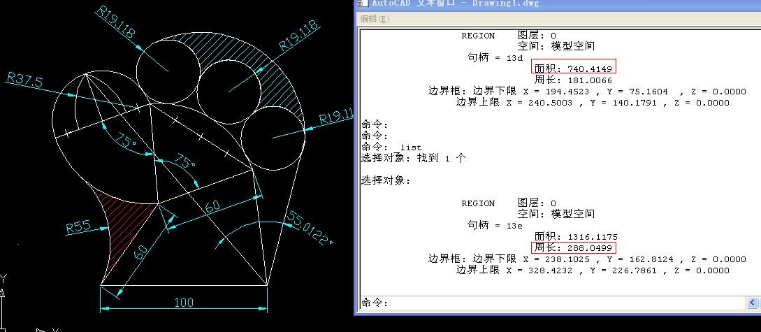

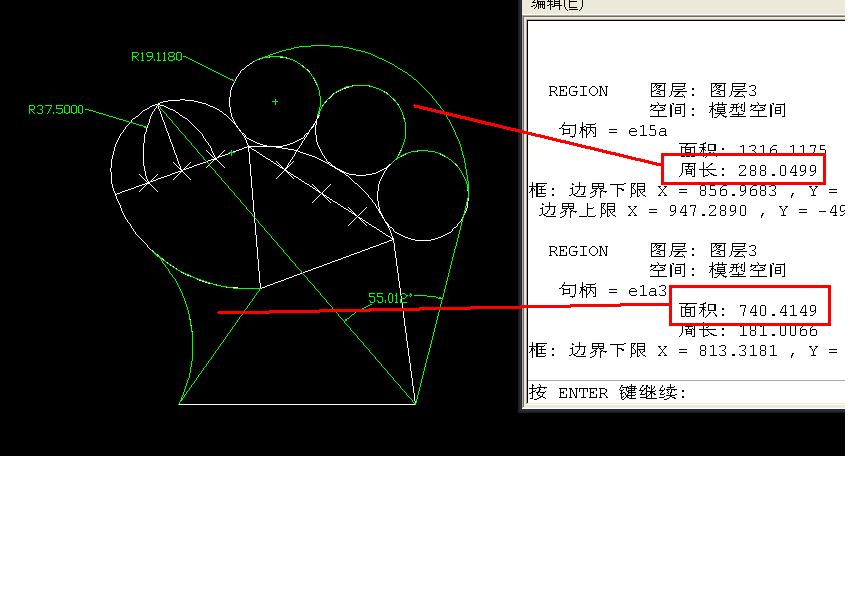

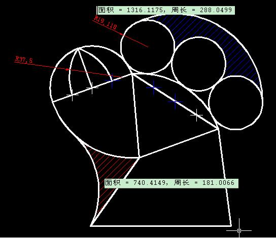

发表于 2009-2-15 22:27:51 | 显示全部楼层 来自: 中国湖北仙桃

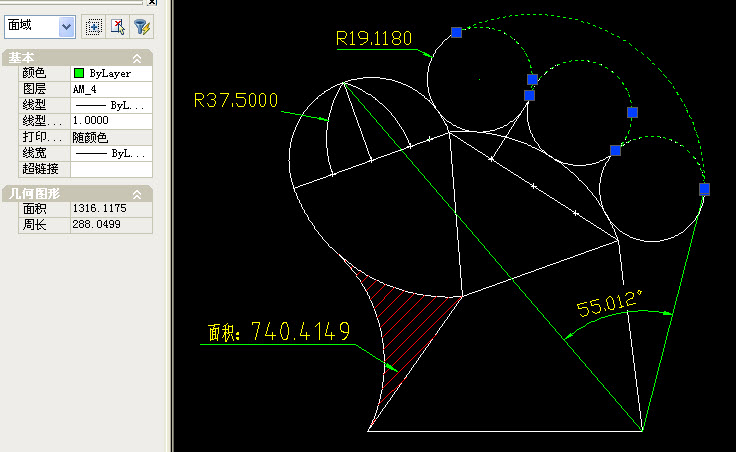

做了一个,周长查询在特性栏里。

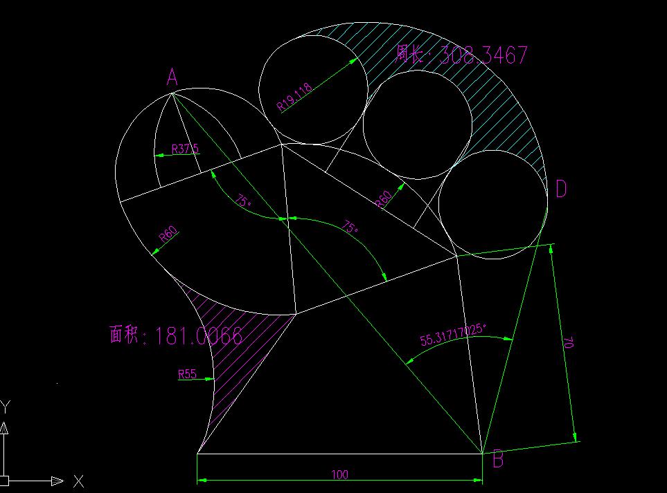

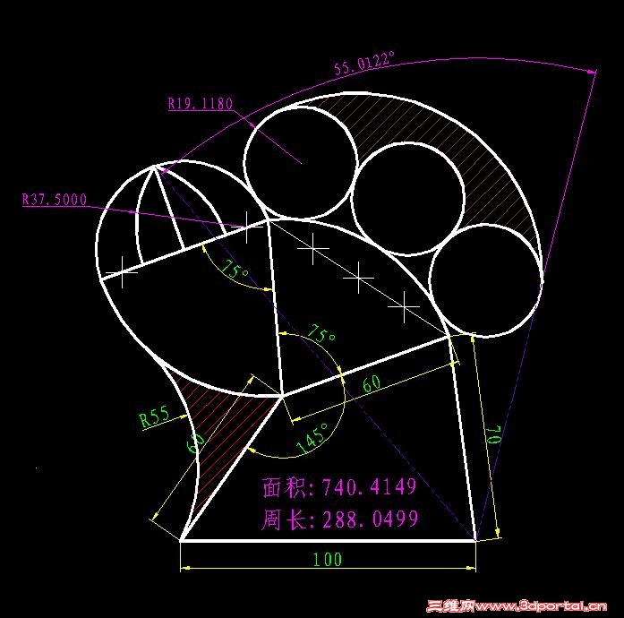

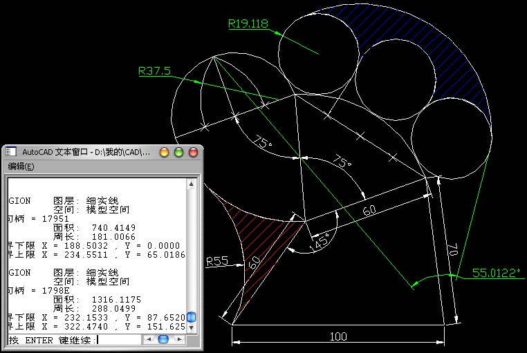

发表于 2009-2-17 12:01:39 | 显示全部楼层 来自: 中国辽宁营口
蓝色的外圆似乎缺尺寸

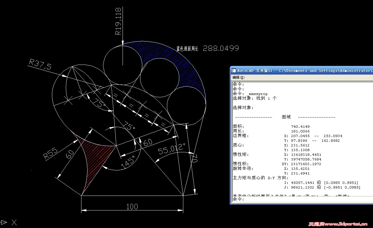

发表于 2009-2-19 19:32:09 | 显示全部楼层 来自: 中国山东泰安
参与人数 1三维币 +8 收起 理由
2005llnn + 8 很好,周长有误

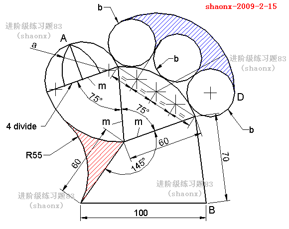

发表于 2009-2-19 19:54:23 | 显示全部楼层 来自: 中国湖北仙桃
蓝色剖面线区外园是三点园:捕捉到:切点;切点;垂直(选那条四等分的线。

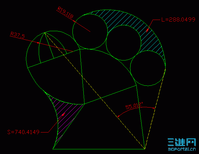

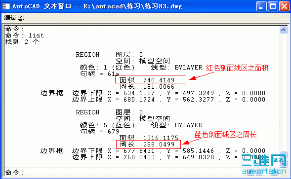

 楼主| 发表于 2009-2-21 21:52:10 | 显示全部楼层 来自: 中国上海
本题答案、解题以及动画演示已经发表,见:: t9 R/ O& {+ d/ Z  ]2 ?
http://www.3dportal.cn/discuz/vi ... &extra=page%3D1

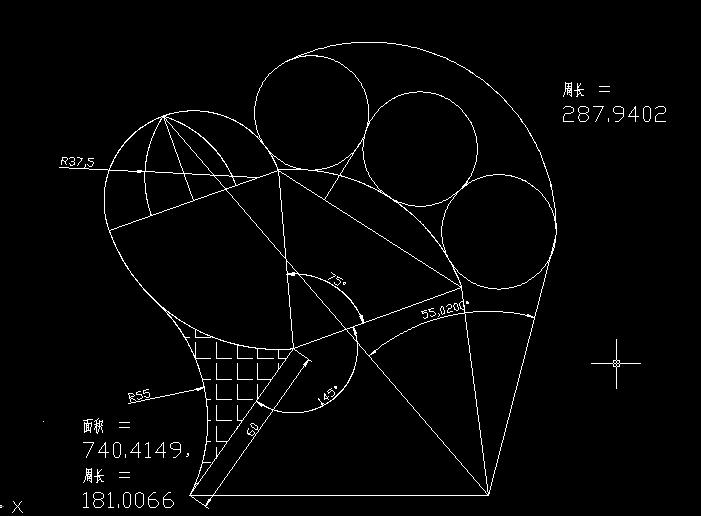

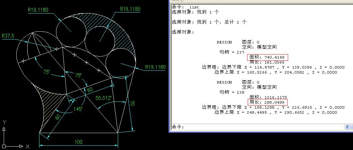

发表于 2009-2-24 12:39:36 | 显示全部楼层 来自: 中国上海
答案:A、C、A、B、A

发表于 2009-3-4 14:46:56 | 显示全部楼层 来自: 中国湖南株洲
练习一下
答案:% I, j% U5 g" z" \0 l
1. a;2. c;3. a;4. b;5. a。

发表于 2009-3-4 19:10:43 | 显示全部楼层 来自: 中国台湾

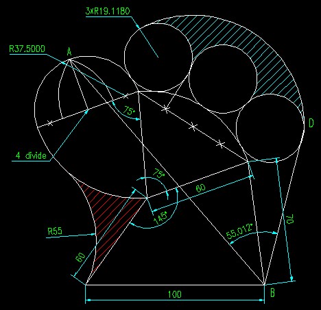

发表于 2009-3-4 20:02:10 | 显示全部楼层 来自: 中国江苏南京
我也发一个 83.JPG 83.dwg (43.21 KB, 下载次数: 0)

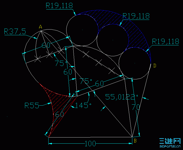

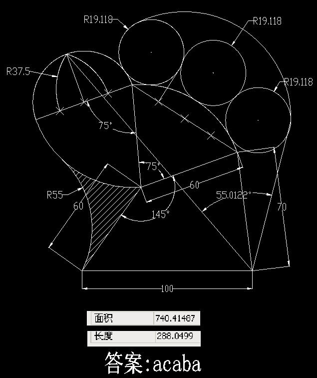

发表于 2009-4-28 17:34:45 | 显示全部楼层 来自: 中国上海
练习题83答案:: q) r# U/ f) C% }
1. a之半径为何?0 ~% f+ t$ ~8 D  n
    a. 37.5000 6 H' k$ W4 r; _: c; l+ c* t# U) W
2. b之半径为何?9 h4 k2 b8 A, K+ u' P- Y& f
    c. 19.1180
/ k" f1 F7 v2 s- @3. ∠ABD之角度为何?% b! I; M  Q$ {- j
     a. 55.012°2 h  F- k1 @. ^
4. 红色剖面线区之面积为何?
, v' I) n; u; y: T5 h9 M     b. 740.41495 V2 O3 L% g4 l5 D; ~/ U! w
5. 蓝色剖面线区之周长为何?
/ t+ y; k0 o6 R4 L0 n& b# @     a. 288.0499
参与人数 1三维币 +10 收起 理由

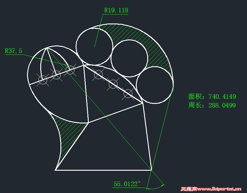

发表于 2009-6-3 23:48:45 | 显示全部楼层 来自: 中国山东滨州
今天刚好有时间再发一个图!

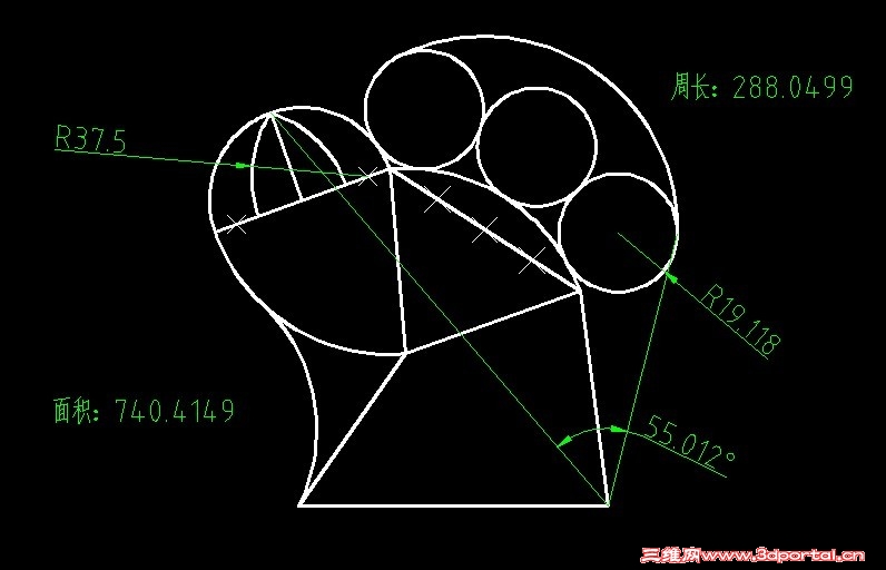

发表于 2012-2-28 09:18:21 | 显示全部楼层 来自: 中国福建泉州
进阶级练习题83
2005llnn + 3 参与鼓励
