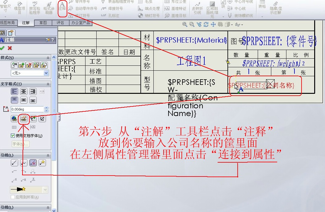

发表于 2009-2-13 18:39:20 | 显示全部楼层 |阅读模式 来自: 中国辽宁鞍山
如何修改SW图框模板
/ c8 f4 I1 p- @8 a我从网上下了 SW的GB图框,使用时每做一张工程图都要把公司名称等 填上去   如何修改那个GB的图框?就是一次修改好 以后直接用,还请高人指点!

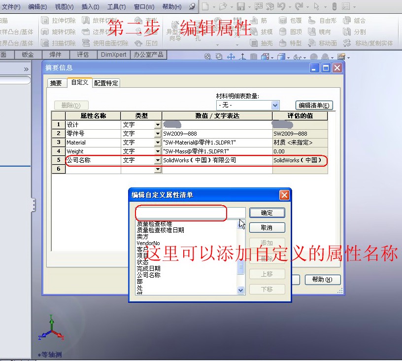

发表于 2009-2-13 23:44:29 | 显示全部楼层 来自: 中国广东广州

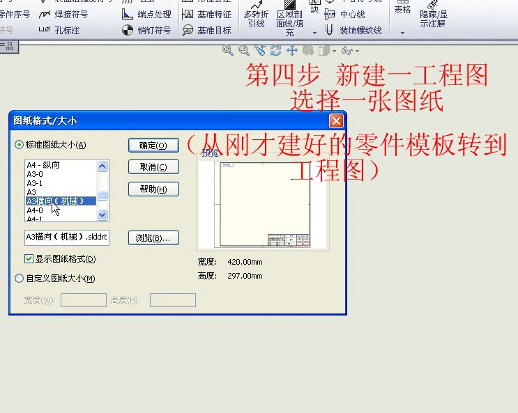

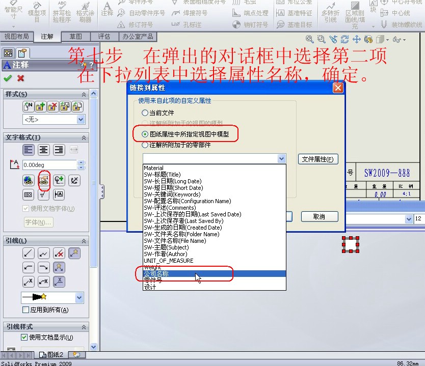

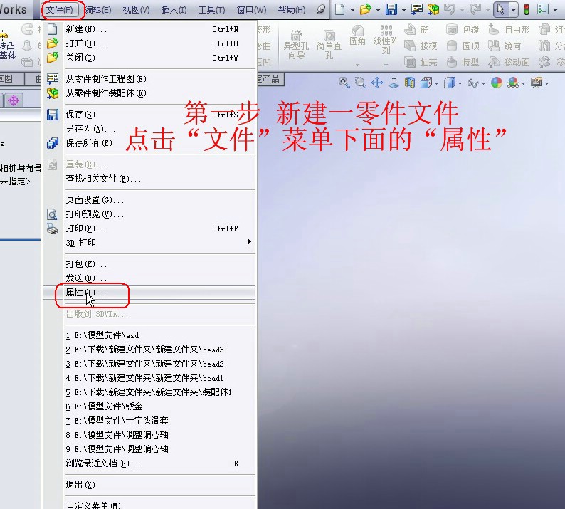

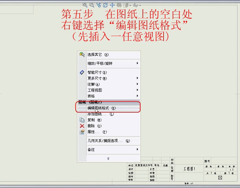

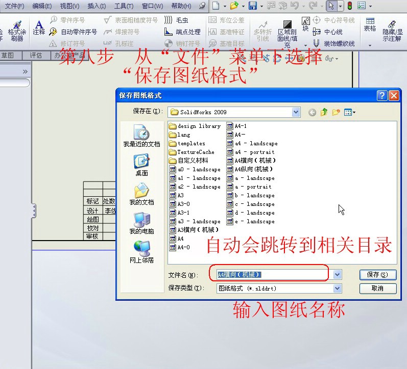

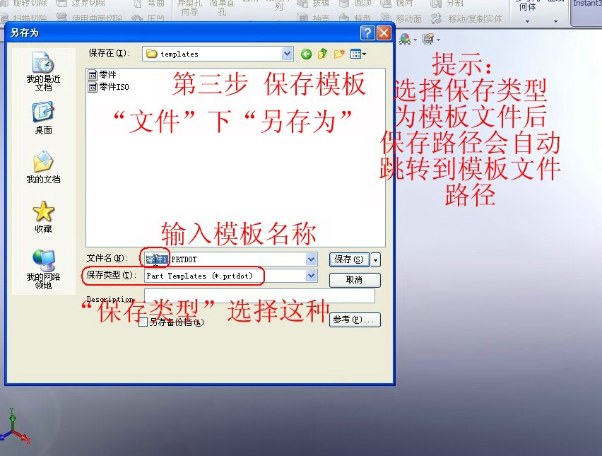

直接在公司名称栏用注解插入,不过这是最差劲方法!
* }3 N& Y* A4 L( r8 E最好是在“零件”“装配体”的模板里面建立属性,然后在工程图的标题栏建立属性连接。+ e' D/ i9 v5 ~' U3 t
下面来一个详细步骤,这么简单的东西以后不再发!
: `9 G! [& ^( ?8 r6 Q, s0 X 截屏1.jpg
8 k; G9 L% }7 V7 a# G- n1 p+ e
0 i# X  {1 }3 R# ]: p" @' I 截屏2.jpg 5 }4 u' G( ?( ?, E0 h9 Q
. q2 }8 z2 {. U: ^* K
9 y. D- @- H% A+ o( S
6 {0 E$ q$ d  V) ^% ?5 s 截屏4.jpg 0 Y7 H: R4 ?, ^. _  E' P- ~2 a( K
$ t& U- H( l1 Q  O ) \) r7 }7 y" i% B( W; S% f
' G& @+ a8 [5 a; H  V
9 w9 K! J9 C+ c5 _, t  \  a2 T, I
# O' u5 c9 ^; @2 i$ s 截屏7.jpg ! Z# l. E& S9 K( t/ b5 K
8 T  a, F9 m, N8 v- N
截屏8.jpg - V. Q* Z, P$ l  O5 O

本帖最后由 lyh020209 于 2010-9-4 11:02 编辑 7 k' r1 F6 d2 ^% o7 ~( n* `
5 O6 e* W* k  [1 g5 t2 G' z% t
楼主的问题其实很好解决:打开一张工程图,图纸空白处右键——“编辑图纸格式”,把原公司名称和徽标直接删除,然后点菜单栏注解——注释(即文字编辑),把你公司的名称输入并调整大小到满意,并拖放到目的位置。1 i6 \3 b* k. m5 Z* P
引入徽标:每个公司都有自己的徽标,你先将徽标以JPEG格式保存,然后回到刚才的sw工程图下,菜单栏点工具——草图工具——草图图片,导览到徽标图片,确定后图片即被引入工程图,然后对徽标的大小和位置进行调整,直至满意为止。
( G; s, ?2 P/ t" B3 i然后,依然在图纸空白处右键——编辑图纸,退出“编辑图纸格式”。
, Z7 ]5 o& F/ Q7 _4 C. }; e最后,将图纸另存为工程图模板,取个自己容易辨识的名字,保存。OK!
: k  \. Z8 J9 q( b. r! X% Y以后做工程图时选用这张模板,就不用再去修改公司名称呵徽标了。
