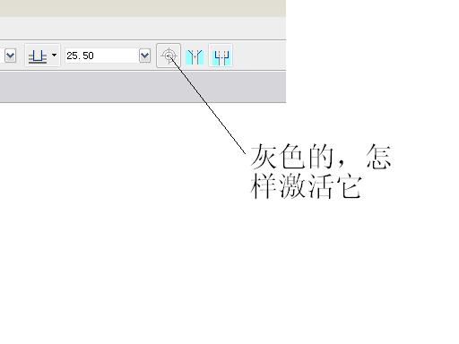

如何给孔添加攻丝?
发表于 2009-2-13 18:22:02 | 显示全部楼层 来自: 中国广东广州
将盲孔该成其他的,也就是将”从放置参照以指定的深度值钻孔“该成其他四种类型。

 楼主| 发表于 2009-2-15 21:29:41 | 显示全部楼层 来自: 中国陕西宝鸡
谢谢热心的二楼

修饰螺纹功能也可以实现
发表于 2010-1-9 09:16:51 | 显示全部楼层 来自: 中国天津
用螺纹修饰!
