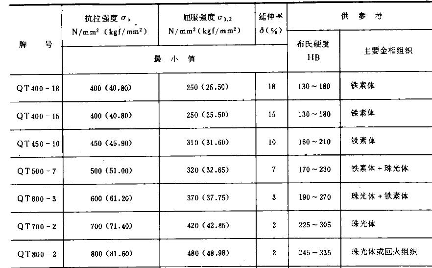

AISI 420是不锈钢 是SAE AMS-QQ-S-763还不好对应) g1 r5 Q# E2 F% X4 q
QT800是国标球铁牌号5 V: s9 @8 Y# r' U- m5 s
  d* I) Y6 y; }5 W1 [8 w- I+ g" i[ 本帖最后由 mwg 于 2009-2-14 09:03 编辑 ]
