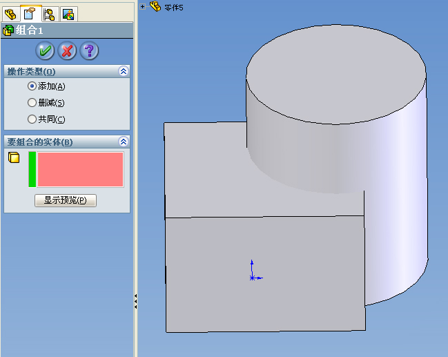

sw2007 如何对两个实体做交集的命令,如何操作的。谢谢
发表于 2009-2-13 14:29:08 | 显示全部楼层 来自: 中国江苏南京
用组合命令, Z; g5 p: y0 J1 w5 Z* j
  h/ f+ p7 M# n& \' L$ G
[ 本帖最后由 suning0127 于 2009-2-13 14:30 编辑 ]
 楼主| 发表于 2009-2-13 15:12:29 | 显示全部楼层 来自: 中国广东深圳
多谢了,怎么我的组合命令是灰色的呢。
发表于 2009-2-13 15:23:09 | 显示全部楼层 来自: 中国辽宁鞍山
请教二楼的,图中的共同是什么意思?
发表于 2009-2-13 15:25:10 | 显示全部楼层 来自: 中国江苏南京
回复 3# szjun820 的帖子
组合命令是用在两个或两个以上实体的命令& H0 x+ M2 N* {" x2 s" Y
你是不是在画第二个实体的时候合并了实体
发表于 2009-2-13 15:26:42 | 显示全部楼层 来自: 中国江苏南京
共同就是两个实体的交集

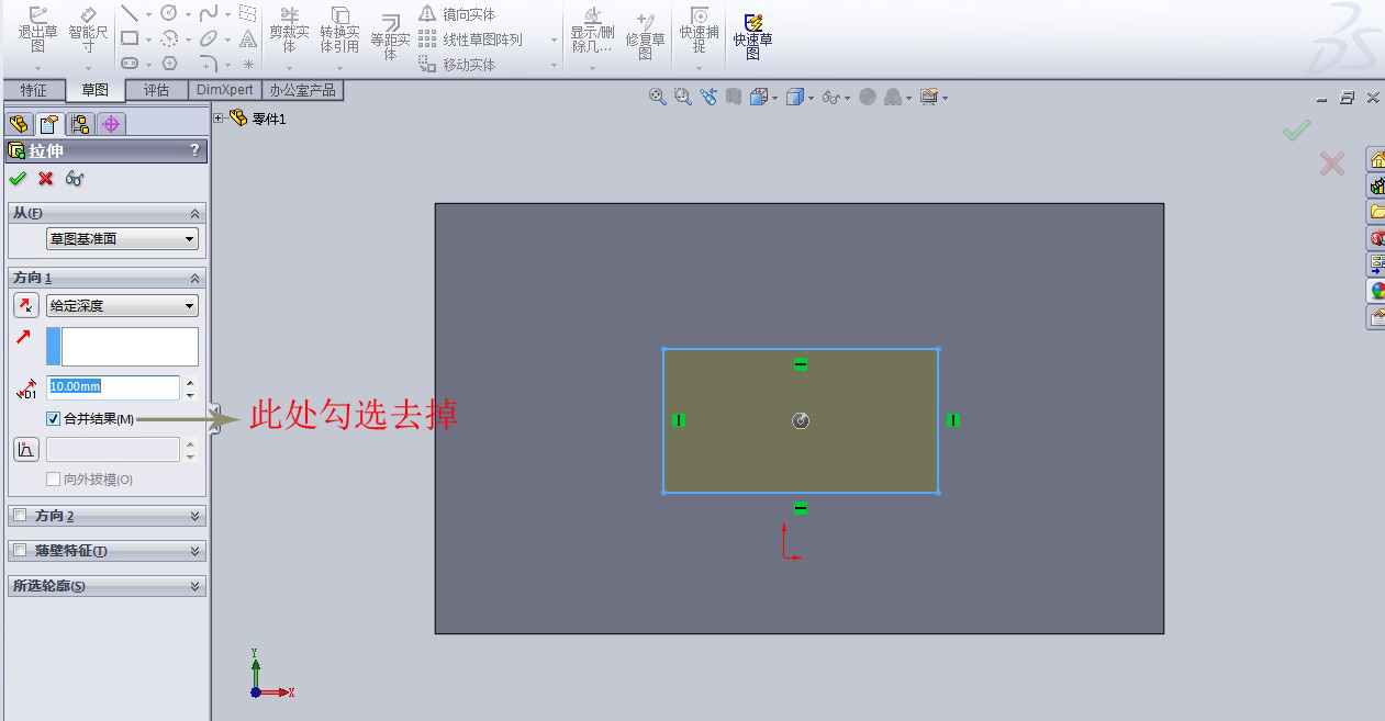

发表于 2009-2-13 15:42:40 | 显示全部楼层 来自: 中国上海
作交集的前提是两个实体 估计楼主是把两个实体合并了 画第二个实体的时候
0 l  z- W5 A0 w) U/ f
7 r3 k* j7 h) q2 I% L如图!!) c  Q8 }/ t, U8 `  A& h
