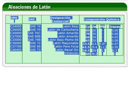

发表于 2009-2-15 12:58:59 | 显示全部楼层 来自: 中国辽宁大连
从网上找着的对照表

发表于 2009-3-16 11:03:53 | 显示全部楼层 来自: 中国浙江宁波
我也急需要SAE各牌号与ASTM的对照,请问3楼的那个对照表在那个网站上有,把网址给我谢谢
