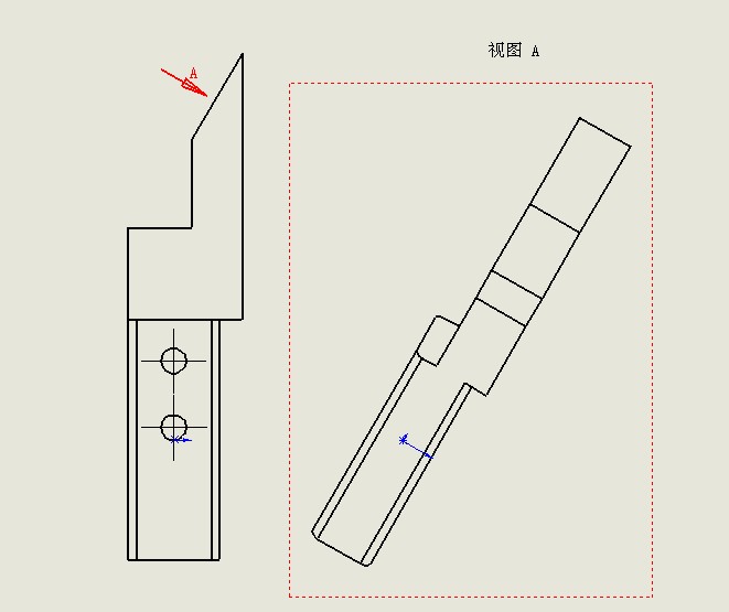

这个方向的视图怎么画?

点辅助视图不是就可以了吗 QQ截图未命名.jpg 7 i; F$ R; r" E  G" p& V

对,点辅助视图之后,投影了一个视图。然后断开对齐关系,然后将视图中一条线变为水平线,就是国标里规定的投影方法了。
