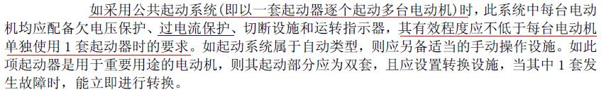

发表于 2009-9-19 08:09:51 | 显示全部楼层 来自: 中国湖北武汉
我们用的规范与楼主的情况不同,但可以参考。5 `9 x+ J1 T7 Y# j- y5 H% S$ P. G9 o
" [2 t& [7 \4 T* V) M其原则是,如采用公共起动系统(即以一套起动器逐个起动多台电动机)时,……其有效程度应不低于每台电动机单独使用1 套起动器时的要求。! k. D  G! ^3 H9 z# H
6 Z1 u8 B" W) o- R
楼主的案例,同一启动器启动两个电机,过电流保护,保护大电机,小电机的过载保护无法做到,即无法满足规范要求有效程度等同两台电机单独使用1套起动器时的要求。应该是不行的。
' y; {# w! @7 r2 c3 X2 s6 B4 O9 _' Y6 U
但我们的规范不是煤矿行业的,供参考,个人理解,电气电动机保护的原则应该是相通的,算是抛砖引玉,希望楼主早日找到煤矿行业电气篇类似的规范要求。3 |9 [8 c) ^4 r0 C; C, Q* ~
+ P- \  W1 R  k# Y8 D
祝好运!
3 v; a/ ~/ D) ~0 C; g" P, S0 |$ G, X- y, A% p3 j! N
8 ~' B& }" I0 C" e6 V" k* a0 x
内容如下:' H2 m, D! \! E
& Q& K, C2 U. E
如采用公共起动系统(即以一套起动器逐个起动多台电动机)时,此系统中每台电动机均应配备欠电压保护、过电流保护、切断设施和运转指示器,其有效程度应不低于每台电动机单独使用1 套起动器时的要求。如起动系统属于自动类型,则应另备适当的手动操作设施。如此项起动器是用于重要用途的电动机,则其起动部分应为双套,且应设置转换设施,当其中1 套发生故障时,能立即进行转换。
