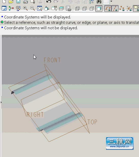

请帮忙这个“变形曲面”功能是什么意思!!

那個指令在特殊複製下可讓曲面做移動及旋轉,見下圖

这个其实就是移动复制或旋转复制曲面,只是统称为变形曲面而已

转换里面移动和镜像生成的
