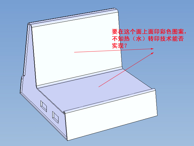

[已解决] 在L型的ABS产品表面能否采用热(水)转印技术印上彩色图案
发表于 2009-2-12 14:27:47 | 显示全部楼层 |阅读模式 来自: 中国江苏南京

热转印是一项新兴的印刷工艺,由国外传入不过10多年的时间。该工艺印刷方式分为转印膜印和转印加工两大部分,转印膜印刷采用网点印刷(分辨率达300dpi),将图案预先印在薄膜表面,印刷的图案层次丰富、色彩鲜艳,千变万化,色差小,再现性好,能达到设计图案者的要求效果,并且适合大批量生产;转印加工通过热转印机一次加工(加热加压)将转印膜上精美的图案转印在产品表面,成型后油墨层与产品表面溶为一体,逼真漂亮,大大提高产品的档次。但由于该工艺技术含量较高,许多材料均需进口。
. m' ]8 p% X8 V! w5 `  热转印工艺应用于各种ABS、PP、塑胶、木材、有涂层金属等产品表面。可根据客户的要求设计生产热转印膜,通过热压将图案转印到工件表面,提高产品档次。热转印工艺广泛用于塑胶、化妆品、玩具、电器、建材、礼品、食品包装、文具等行业。  s  n5 c; _# K8 ?" G2 w4 H

发表于 2009-2-12 20:00:45 | 显示全部楼层 来自: 中国四川成都
我认为印上去没有什么问题。只需要制作一个便利的工装即可。

 楼主| 发表于 2009-2-13 08:14:34 | 显示全部楼层 来自: 中国江苏南京
回复 3# 云动风清 的帖子
谢谢楼上两位的帮助,今天找一些工厂问问看
