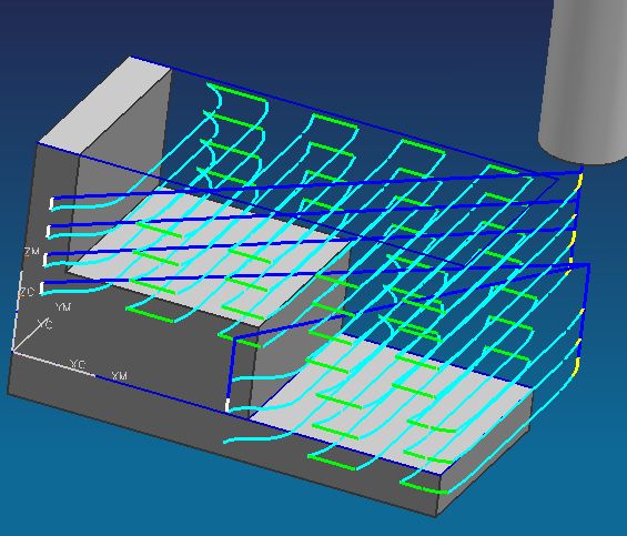

我做的2D刀路怎么会这样?倒底是哪个没选上,还是漏选什么了!
' \; a9 G" A$ N( e0 t! ~- p哪位能帮我解答一下吗?
过切
过切

发表于 2009-2-12 19:08:04 | 显示全部楼层 来自: 中国浙江杭州

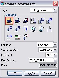

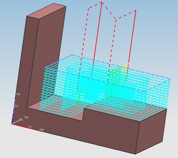

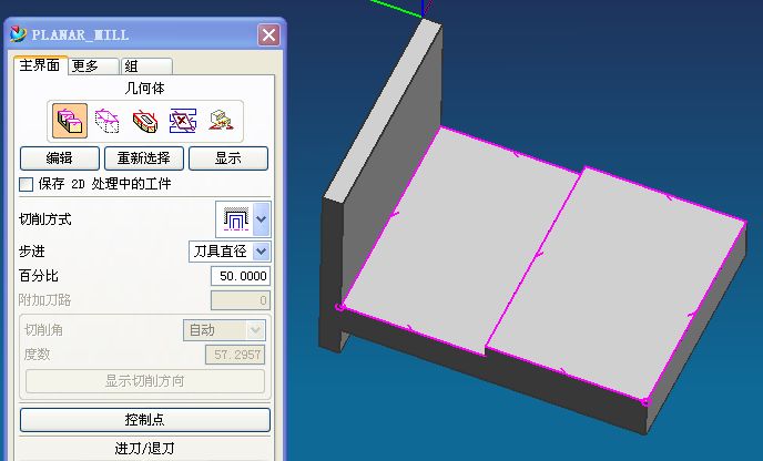

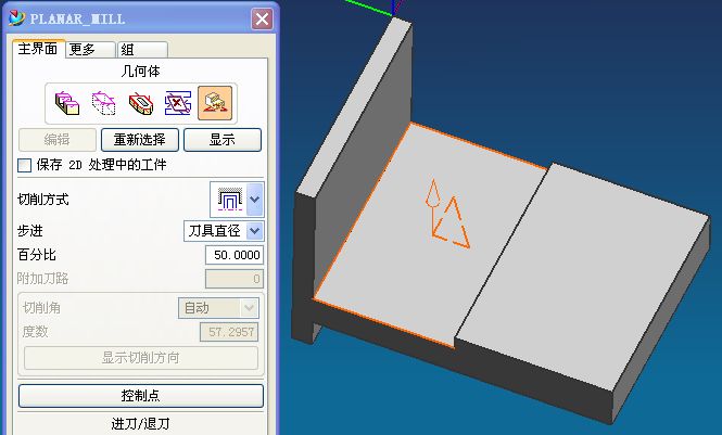

楼主用的这个命令用时要注意,这个命令应用太灵活,其在生成刀轨时,是不考虑零件是否过切的,在这个命令眼中,你所选择的线就是零件,沿线走就会过切。
" F6 j1 C4 ?, `. h这个零件更适于用face milling area这个命令就是图1所示那个命令,论坛上好像有这个命令的视频的教程(好像是金瓷吧),你只要选择加工区域时选择底面(就是图2中喷上红颜色的那个面),然后更改红色框中参数,就可以得到图3 所示刀轨。
