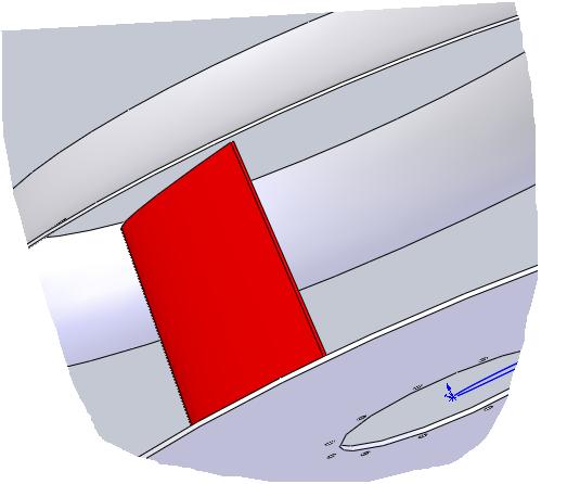

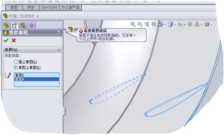

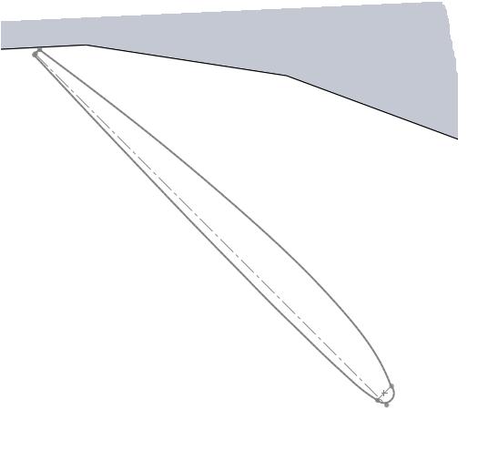

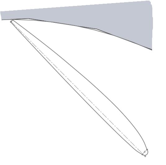

能够放样,草图还有问题?请达人指点!或者如何放样到曲面?谢谢! 放样.JPG 不适合生成投影曲线.JPG 8 M/ @; x; w% a0 U' `! @
草图1.JPG 5 d2 v' D6 p' ~, }5 G: _+ |$ V" a
1 k1 a7 F5 W1 b5 F6 p: I两个草图
, ]/ \: Y! l1 y# o2 L' e( O( @! _$ P+ G- i7 }) |

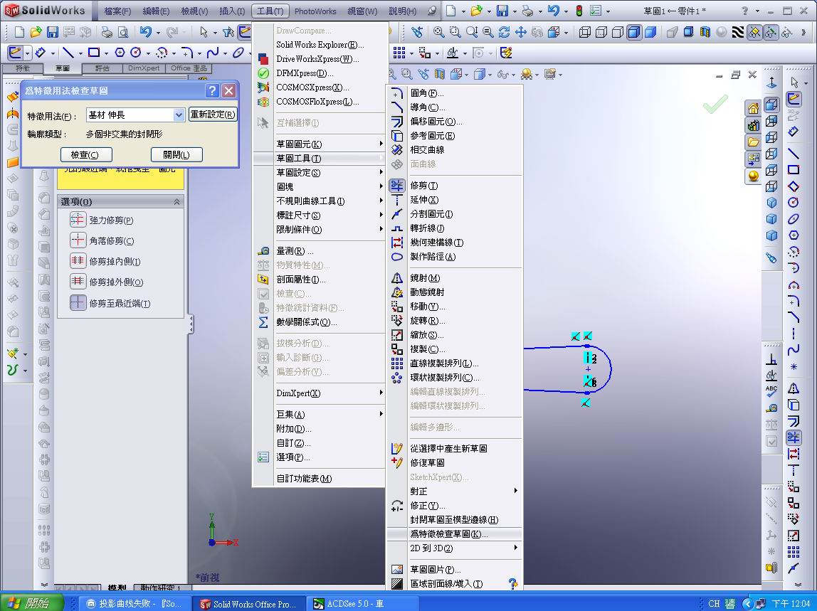

发表于 2009-2-12 12:05:08 | 显示全部楼层 来自: 中国广东惠州
草圖有問題先檢查草圖- L/ \+ ~- f" ^' }  F5 b" w8 R
发表于 2009-2-12 13:19:18 | 显示全部楼层 来自: 中国北京
很明显你要投影的草图外圈还有个圆,自己看系统提示,
2 t% f6 g6 S4 }! @: u; a"含有一个以上的开环或封闭轮廓"( c( u: g0 B% d2 u2 I
自己改草图

  B3 ~: g* U! h- A+ F 第一个图是用相同的图放样成功!

又放样又投影的,你首先要把草图检查清楚,看有没有多线呀,轮廓没闭合什么的
