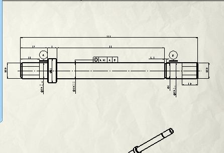

[求助] 在SW工程图中,基准符号如何调整大小
发表于 2009-2-12 09:52:37 | 显示全部楼层 |阅读模式 来自: 中国广东珠海
有哪位高手知道在SW里面如何调整基准符号的大小啊。如图: 12145.jpg

和字体关系不大,是指圆圈与字比例失调

不能不改啊。
发表于 2009-2-14 16:23:58 | 显示全部楼层 来自: 中国浙江金华
只能自己另外做个块了0 N- c4 c7 f/ M& w' Z, q7 @
' H/ D" S- O; z
这也是我一直想解决的问题
: t8 w1 E1 O( [6 E  k但设置里好像做不到

没有办法做到的

调整不了。只能自己做一个块。有时候还行设置角度。

调整字母适应那个圈
