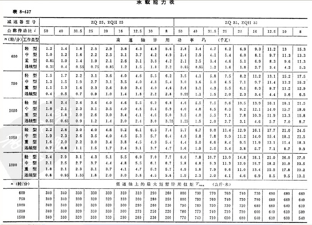

谁有ZQ350减速器在输入转速是750R\m% x- N" e; g/ f$ [# X# L; L: }( g
速比是48.57时的参数吗
( v* i) C; N% p8 R" z+ c% s' }我想知道它在这种状态时的功率是多少?

发表于 2009-2-13 00:19:34 | 显示全部楼层 来自: 中国河北保定
参数不全吧,没有负载,不可以算的呀
发表于 2009-2-13 08:28:51 | 显示全部楼层 来自: 中国黑龙江佳木斯
给你个表格自己查吧。

发表于 2009-2-13 10:39:58 | 显示全部楼层 来自: 中国广西百色
工作类型为中型,功率取3kw,
0 W% h3 U2 D/ z2 U6 x工作类型为连续型,功率取1kw.
 楼主| 发表于 2009-2-13 12:13:14 | 显示全部楼层 来自: 中国北京
回复 5# shifeng18 的帖子
谢谢,终于找到了
