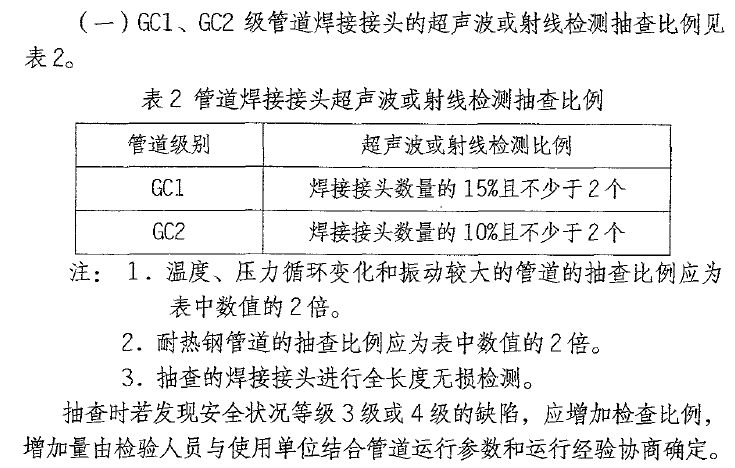

如果是在用管道,进行全面检验,可以按照或参照《在用工业管道定期检验规程》,这么高的温度,用的应该是耐热钢,抽查比例不低于30%就可以满足规程要求。
