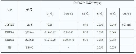

楼主碰到的问题与我的问题一样,我网上查找发现如下资料,供参考。
7 j0 @. w9 O. E* N  y' M  |2 xA36、SS400以及Q235比较
/ y. A+ d2 W4 q* V" y. r1.标准制定方不同
; {0 Z; ?, \9 V5 {6 b+ wA36为美标ASME标准(与ASTM规范等同)的材料,SS400为日标JIS G3101(普通结构用轧制钢材)的材料,Q235为国标GB700标准的材料。1 k  m" B: y6 X: ?1 ~7 S- Q: K
GB700:Q235
+ K6 e  a5 R) X5 tJIS G3101:SS400
2 q! ^, J6 W3 B+ q& vASME:A36: k9 _. x: a+ U$ x/ O1 W& c
2.材料化学成分不同
& C4 B: O. B9 k. g6 v5 o4 B/ a6 MA36、SS400以及Q235化学成分对照表( ]% p: ?( [# f. d$ I  X; i% b
见附件* B! L6 }/ J) i  X" H' d$ ~3 C
A36中对Mn元素的含量因板材厚度(或者圆钢直径)的不同而不用,20mm以下的,不含Mn。Q235的对C、Si、Mn、S、P等元素的含量均作了要求,但SS400只要求S、P小于0.050,其他没作要求。9 z( N6 @' j  @7 B* B
3.材料力学性能不同
, E0 n0 x" B3 b- E, ?A36的抗拉强度为58~80 Ksi (约400~550MPa),屈服强度为36 Ksi (约250MPa);
4 G7 A+ a1 ^' @& J- d4 n# dQ235的抗拉强度为 370~500 MPa,屈服强度为235MPa;0 J  I3 b' V  W3 B' Q: i) g1 F2 b6 k
SS400的抗拉强度为 400~510 MPa,屈服强度为245MPaMn
. x) e: c; U4 z& l. V& d(SS400以及Q235的力学性能均以钢板厚度小于16mm的为例。)
, S9 I3 e* O9 P+ w- Z从以上数据可以看出,ASME标准A36以及中国标准Q235的材料均以材料的屈服强度命名的,而SS400以材料的抗拉强度来命名的。从材料的力学性能分析,A36与SS400相当,而Q235材料要差一些。. v: b! `2 Z3 d( ]: H
4.A36、SS400与Q235的代用
$ c8 g6 |+ P' a虽然Q235材料要比A36和SS400材料的力学性能差一些,但在实际操作过程中,只要业主没有明确要求,往往三种材料可以相互代用的。) [; f- f, S/ N0 J; N* s0 M9 a
**如果仅仅从材料的力学性能上比较,笔者觉得A36和SS400与优质碳素结构钢20#的力学性能相似。20#钢的抗拉强度不小于410,屈服强度不小于245,与A36和SS400的力学性能差不多。
天际孤帆 + 3 技术讨论
