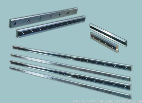

剪0.6厚钢板  剪板机刃口的材料用45号钢可以吗?如果不行用什么材质的?

应该可以的,或选用更高号材质
发表于 2009-2-10 12:56:33 | 显示全部楼层 来自: 中国上海
剪板机刀片一般采用T10、9CrSi、SKD11、6CrW2Si、Cr12MoV、H13K、HMB、W18Cr4V等优质合金工具钢制造

 楼主| 发表于 2009-2-10 16:58:43 | 显示全部楼层 来自: 中国吉林吉林市
我主要考虑的是成本问题 所以想采用45号钢制造
发表于 2009-2-11 07:59:59 | 显示全部楼层 来自: 中国江苏苏州
需要热处理,可以试试

可以采用60Si2Mn材料

- M8 U& Q4 [7 c( _- B( o用T8的,成本差不多
发表于 2009-4-5 08:58:48 | 显示全部楼层 来自: 中国山东青岛
选用剪板机的切割刀片的材质应从以下几个方面:批量还是单产,如果是单产可选用45材质的。但是考虑到厂里有剪板机建议上正规的刀片9CrSi、SKD11、6CrW2Si、Cr12MoV、H13K、HMB、W18Cr4V等优质合金工具钢制造。别买得起肉,不舍得买葱花!!!同时可兼顾其他产品!!!

如果真要考虑省钱,可以考虑采用GCr15,取材方便,价格也很便宜(4300元/吨),性能与9Cr2基本上差不多。选工模具钢牌号价格要贵很多,现在不少厂家都是那么做的。
