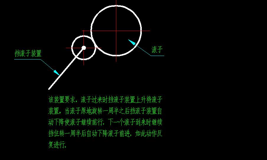

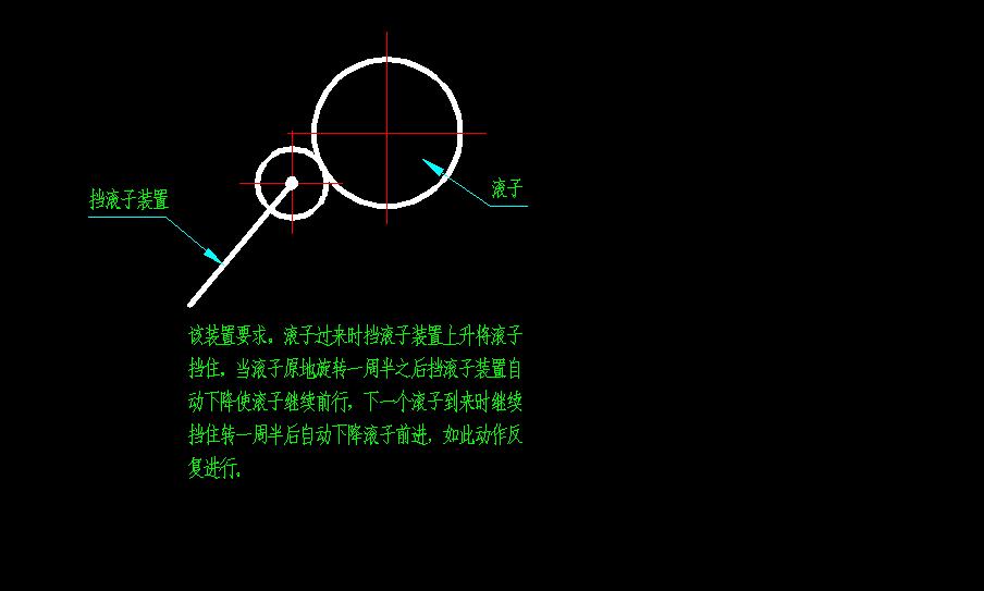

该装置大概要实现的功用图片上都有说明,东西比较急,希望各位大虾帮忙,用电机或机实现都可以9 u0 d3 }+ q1 ~- M) W% t- p4 ?+ |

凸轮机构
设计一个凸轮机构就行了!
 楼主| 发表于 2009-2-10 09:26:38 | 显示全部楼层 来自: 中国浙江杭州
上面的滚子直径最小的为6长度只有10mm所以要求该装置上升或下降时要平稳,上升或下降的幅度在10mm以内,单单凸轮是能实现一种规格的阻档作用,换一种规格就麻烦了

可以参考印刷机上油墨机构(老式的用凸轮机构,新式的用光栅控制)。

小型的用凸轮就行。1T往上用液压传动,电器控制,可24小时工作。

楼主应该把已知的条件和要求说清楚。滚子是在挡滚子的带动下转动的吗?滚子的大小范围,滚子的轨道大体形式给予当辊装置的位置要求。

没看明白,知道要把滚子机挡滚子的所有运动表示出来
发表于 2009-2-16 15:20:02 | 显示全部楼层 来自: 中国北京
看起来不难.用凸轮和曲柄机构可以实现,但不要用电器实现,否则可能运行一段时间后机电累积偏差加大

挡磙子装置用可调行程气缸或步进马达+滚珠丝杆,用旋转编码器确定磙子旋转角度,plc控制,触摸屏设定参数,适应任意大小产品

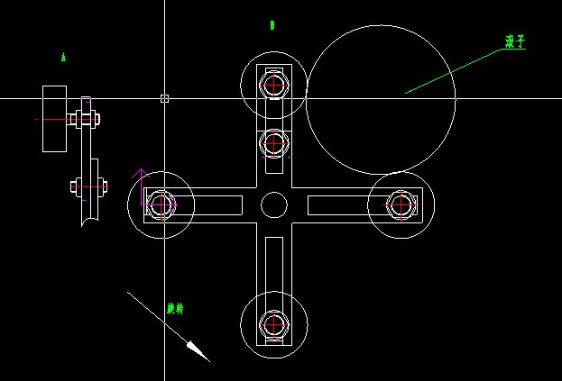

不知道楼主看这样行不行,滚子不太大,撞击强度不会太大,用小电机,装四个极限器就行了。调整装置两种,看那种好使,楼主就用哪种吧,没全画了,估计能看明白
, p. s- H. u2 b/ s/ b如果不怕磨的话,我建议就小翻板,垂直升降的那种,只要一个,10MM厚
- u6 v. l& @5 @3 K% p2 p1 z' }  N4 w. B  z8 P2 d+ e, y% j

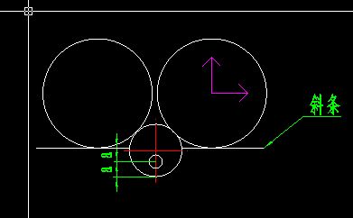

楼主如果用楼上同志们说的凸轮,又怕不好调整,可以试试就图中A的调整装置
% x" ^( A) x) I: E" A楼上们说的凸轮是不是用第二张图那样放置????
