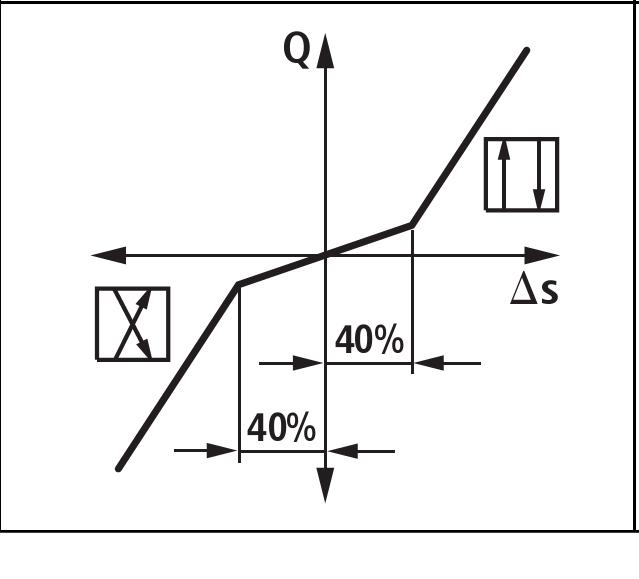

发表于 2009-6-4 11:05:30 | 显示全部楼层 来自: 中国辽宁本溪
最近正在做一个设计。
3 y' V; N  t" `$ F  [( J" R缸行程5.8米。末尾段为位置闭环(50毫米),其余段为速度闭环。
' C2 \. E; C! k4 ^8 `" z) [一直拿不准注意,到底采用什么阀合适。
3 J- D/ s: c/ T2 \我准备采用博世的非线形比例伺服阀,流量曲线如贴图所示。
; D% p5 z  \/ L2 T3 y不知是否可行?
. ?/ A, _8 e4 r( t, D9 {请各位帮忙出主意!
# B, d. r! f" O5 K" U' u3 ^谢谢!
