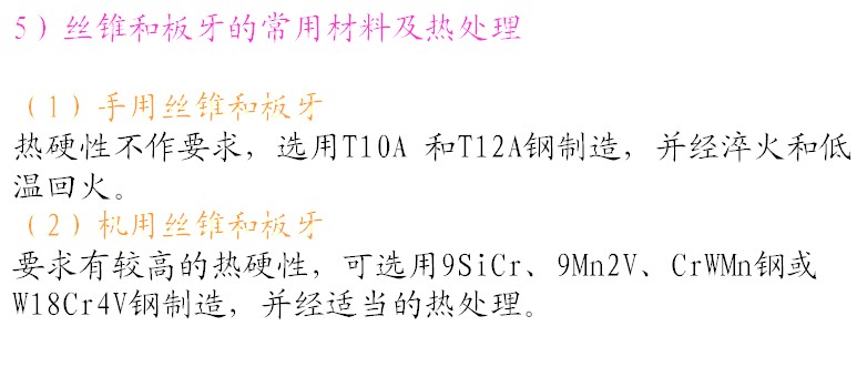

丝锥适用什么材料做的,哪位知道啊?

一般是用  W6Mo5Cr4V2  高速钢

请参考如下资料

制造丝攻的材料就太多了,常用的是高碳钢,材料硬度通常在HRC50度~-60度。不同的国家有不同的材料系列,新型好的丝攻材料通常都是有专利保护的。日本OSG丝攻很好用,寿命较长不易折断,国内即使分析出它的材料成份但不知道工艺也难以制造出同样性能的丝攻。
