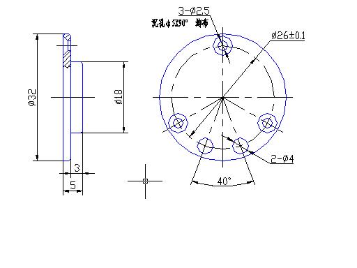

想做一个电磁铁,要求外形尺寸:φ40X50,行程4mm,吸力12N(δ=4mm时)。初步图纸如下,有兴趣的朋友帮忙  d/ _3 n  ~% r
看下可以不。

4 c; J  s5 I7 G! w5 K$ [零件1:线圈骨架
6 e) T9 h; z9 I4 N. l% ~. _9 shttp://file:///F:/线圈骨架.jpg

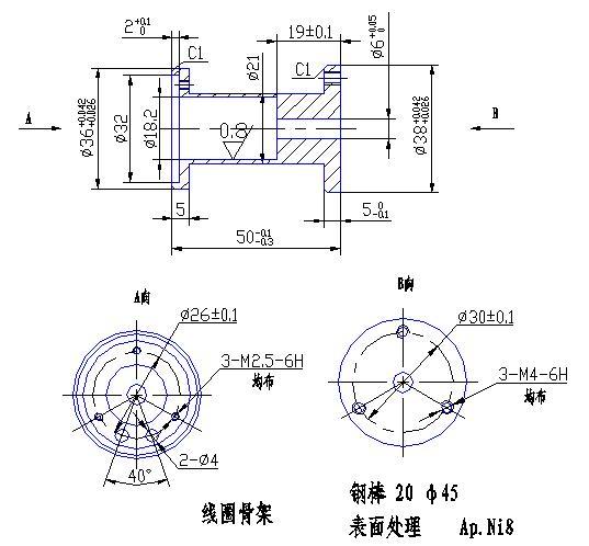

线圈骨架
线圈骨架
 楼主| 发表于 2009-2-8 22:47:54 | 显示全部楼层 来自: 中国河南驻马店
终于出来了 继续!

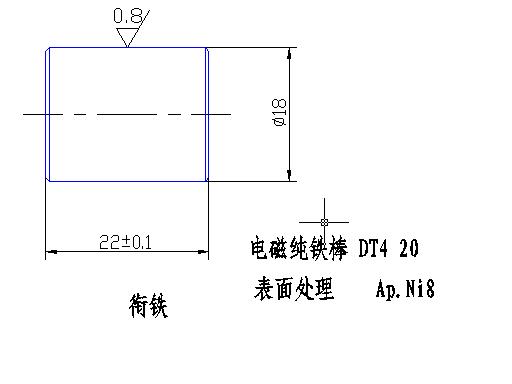

衔铁
衔铁

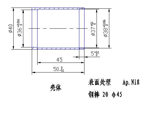

壳体
壳体

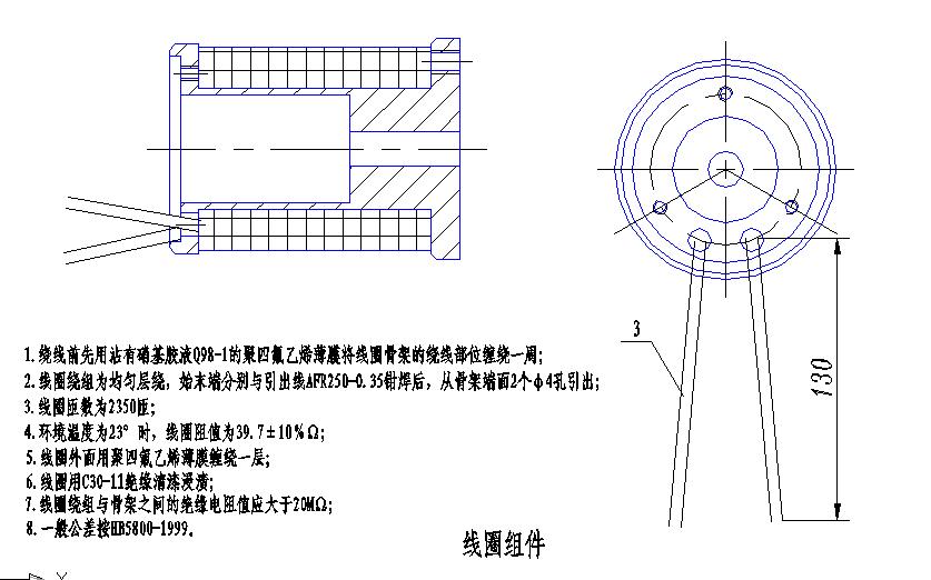

线圈组件
线圈组件

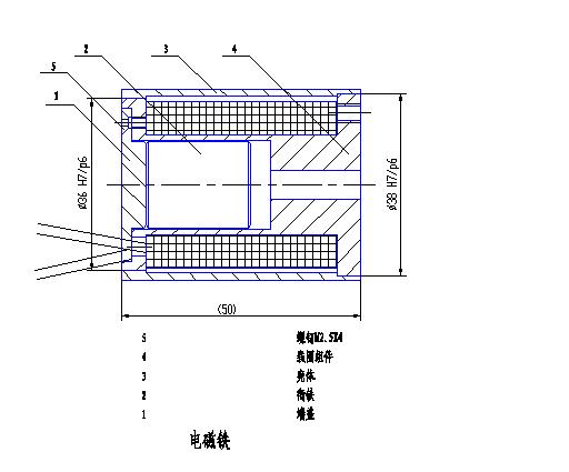

电磁铁
电磁铁
