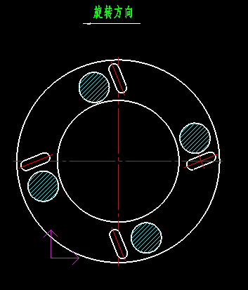

一台1.25米立车工作台主轴上下都是双列滚柱带内锥P5轴承,刚换的新的,平面导轨上面镶胶木板。加工工件时平面有明显可见的,高低可辨的刀纹,吃大刀时平面度好些,吃小刀反而差,请大家分析一下原因所在,都有哪些方面可以引起这样的状况。车外圆可以满足工艺要求。检查看不到有不必要的接触面受力。平面导轨是普通开放式强制润滑,行不成油压。请大家谈谈,谢谢!!

平面导轨示意图:
 楼主| 发表于 2009-2-14 21:41:12 | 显示全部楼层 来自: 中国山东淄博
如图所示是平面导轨的示意图,在中心线上的如键槽一般的是四个上油的油腔。四处圆形的有剖面处比整个平面导轨弱低一些,工作台传动齿轮是斜齿轮的如图方向旋转的时候可以自然形成一个向下的压力使上导轨和这个平面导轨紧紧的贴紧。该设备是我单位购买的二手设备接电以后就不可以正常工作,有上面的故障不能工作。
( `, z1 C; _8 H4 \% ]QINWENJIE987,老狼以及使力所言正确,在此特别的感谢,同时也谢谢其他的朋友出谋划策。
# l0 p; m4 z1 ]) m* P& h# P  我说一下原因:问题就在四处圆形剖面的地方,工作台旋转的时候在这四处形成一个向上顶工作台的密闭油腔,转数越高向上的力量越大,这个力和驱动斜齿轮产生向下的力使工作台不能稳定的运转导致车削平面出现故障。刮削整个下平面把圆形的弱低一点的部分去除,是上下平面的接触面积达到百分之八十以上,试车故障消除。
