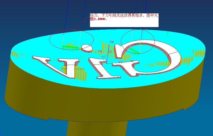

发表于 2009-2-8 12:17:28 | 显示全部楼层 来自: 中国广东中山
是平面铣吗?你把毛坯距离设小一点,,或者把竖直设小一点
发表于 2009-2-8 12:22:19 | 显示全部楼层 来自: 中国广东佛山
我没装6。0,可以帮不到,不过我想应该可以改,你是什么加工方式
 楼主| 发表于 2009-2-8 12:39:12 | 显示全部楼层 来自: 中国江苏南通
投影加工,边界驱动,毛坯1.00,3d刻字。
. j  c4 V& b7 @3 d( N等待高人指点。

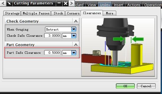

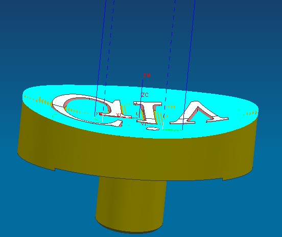

发表于 2009-2-8 17:56:56 | 显示全部楼层 来自: 中国浙江杭州
是切削参数中的clearances中的零件安全平面设置的问题,如图1所示更改为0.5后( K2 i  K5 c; g& G& v& d  G
即可得图2所示刀轨。
2 S4 M" o: `/ `* [! x6 p. L最后的附件是更改后文件* v+ g4 b% t% e8 k0 x- V7 c
7 E$ z3 i5 j  X5 Q! R

 楼主| 发表于 2009-2-8 20:36:14 | 显示全部楼层 来自: 中国江苏南通
果真如此,受教了。多谢otnt 大哥指点!5 C) M+ o  p0 z: r6 p
谢谢,我爱“三维”。 ! d/ b5 i2 f; C4 G# K9 X: A
