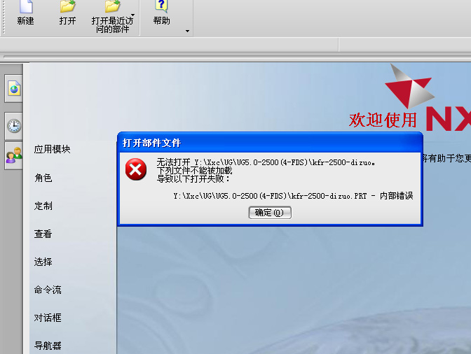

本人一直用UG3.0的,最近装了UG5.0,发现UG5.0打不开一部分UG3.0文件,提示内部错误。。
5 J( ~# ?' y# r还有在用UG5.0装配的时候,常出现内存错误,请高手帮助解决一下。9 @. Q( S& @: v. w) _$ B* C

发表于 2009-2-7 13:58:13 | 显示全部楼层 来自: 中国贵州铜仁
这个问题我以前碰到过,这是UG5.0这个版本的一个缺陷,你需要将你的电脑的显示时间,更改为所要打开的图形创建时间以前就OK了!例如:你创建的图形是2月6日,那只需将电脑显示时间改为2月5日以前就可以了,试试吧!

回复 4# qiumw100204 的帖子
是改电脑系统时间吧,我改过了,还是一样的结果。。。
发表于 2009-2-12 20:07:18 | 显示全部楼层 来自: 中国河北邯郸
原帖由 xiexuecheng2008 于 2009-2-11 09:13 发表 http://www.3dportal.cn/discuz/images/common/back.gif
8 L" V! Q( p! \/ k! u4 }2 l$ z, x; Y是改电脑系统时间吧,我改过了,还是一样的结果。。。
* `  b- g6 o. c  G9 L
  u) M( g" c, O6 l* C: @把时间改到06年。9 b3 G* `# A3 U3 V% c$ @  |( _" k

发表于 2009-2-12 20:30:25 | 显示全部楼层 来自: 中国江苏苏州
实在不行你试看看 用3.0导xt 然后再倒入5.0

 楼主| 发表于 2009-2-13 10:44:46 | 显示全部楼层 来自: 中国安徽滁州
回复 7# 12345fg 的帖子
用5.0能导出XT,3.0的导不出来。。。导出方式应该是一样的吧。。。

 楼主| 发表于 2009-2-13 11:00:07 | 显示全部楼层 来自: 中国安徽滁州
回复 6# d12221 的帖子
谢谢,我终于打开它了!
