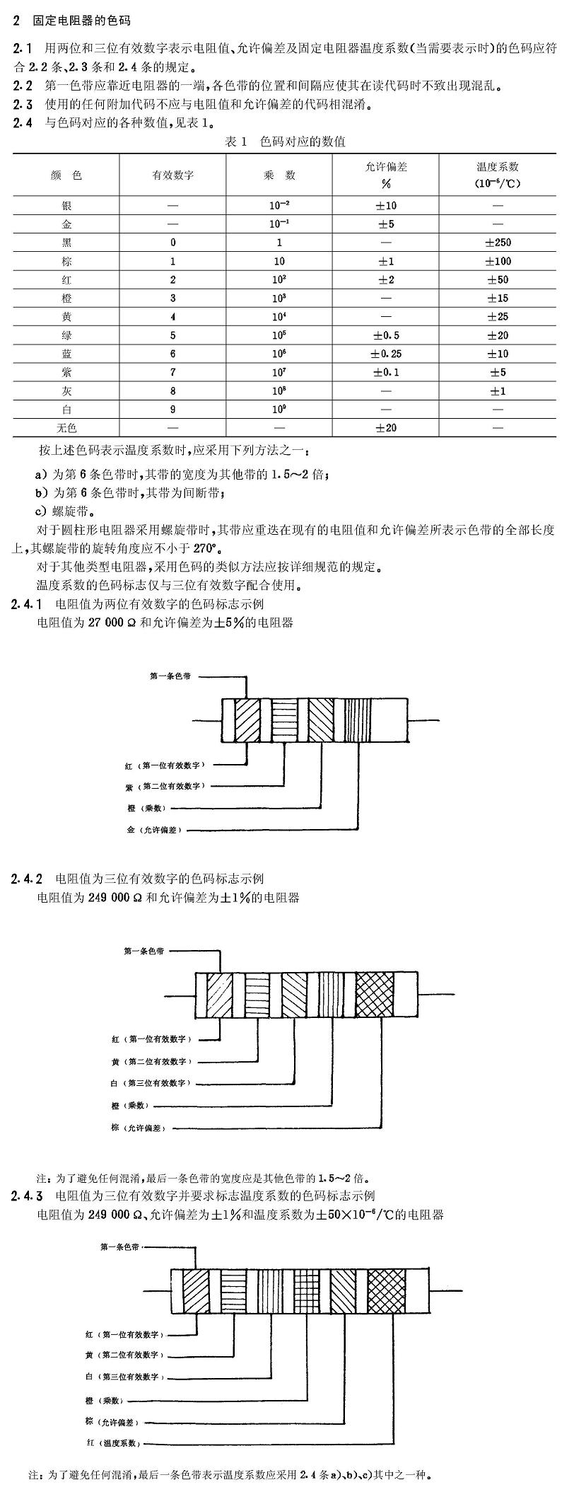

发表于 2009-2-7 12:27:40 | 显示全部楼层 来自: 中国黑龙江哈尔滨
其实最权威的资料应该是国家标准。这在国家标准 GB/T 2691-1994 电阻器和电容器的标志代码 中有详细、明确的规定。9 k2 c; T+ U& J+ A, r1 T9 c9 O4 w8 X3 g
, s1 z  [. h1 v2 z9 x为了便于你了解,下面给出 GB/T 2691-1994 中关于电阻器色码的内容。
