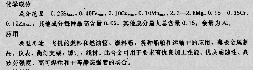

请教一下,AL5052H32是什么铝材质,用什么去检验这个材质?是不是用金相?

1采用光谱分析以确定是否5052铝合金
1 A; C7 v. P4 j+ p: |$ b. P2 进行抗拉强度测试以确定是否H32。
/ I) o2 R: q! h" H$ f( ~( b除此别无他法
