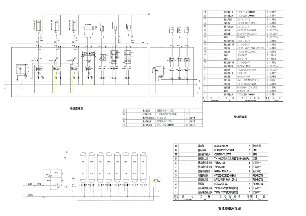

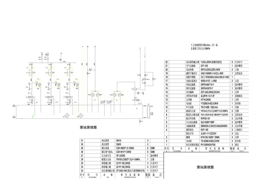

[求助] 液压站一带负载系统压力降的很大,什么原因?
发表于 2009-2-6 12:42:33 | 显示全部楼层 |阅读模式 来自: 中国天津

发表于 2009-2-7 12:12:30 | 显示全部楼层 来自: 中国陕西西安
帮楼主贴泵站原理图,请楼主审查!$ l* _. |5 w, Z2 V: L6 R/ w3 s
% I. Q3 m+ |  y$ y6 g- y# G[ 本帖最后由 9619 于 2009-2-11 20:05 编辑 ]
参与人数 2三维币 +3 收起 理由
9619 + 2 由于的图片太大,无法浏览,我改小了,请谅
自流井 + 1 感谢贴图
发表于 2009-2-7 12:20:49 | 显示全部楼层 来自: 中国陕西西安
再帮楼主贴阀组原理图,请楼主审查!3 t) Y8 k4 y  M) ~0 T( B/ h
$ W# a3 x6 W% H6 s9 W7 F
[ 本帖最后由 9619 于 2009-2-11 20:00 编辑 ]

两方面的原因值得检查一下:# l8 ^8 b3 I( r4 a3 N6 Q3 {, E
% P2 R. U% X% C, Q0 U1、蓄能器:充气压力与系统压力不匹配(出厂时没有检查充气压力);或蓄能器没有打开(调试时忘了);或蓄能器选小了(这是一个典型的系统,选小的可能性很小)。
7 A, ^+ D  b# n$ a! m* B2、油泵电机组是“两用一备”吧,这个是定量泵系统,由于电接点压力表有个压力范围,换向阀换向时有可能压力会降到电接点压力表的最低点(如果存在下面所说的不合理性,一定会下降到最低点的)。
, t( t/ l) N: f- i" K% k+ k; f, }# l, r' x      另:请检查一下电磁溢流阀与系统换向阀配合动作是否合理。对于定量泵系统,电磁溢流阀选用DBW20A型的好像不太合理吧。

 楼主| 发表于 2009-2-8 01:32:07 | 显示全部楼层 来自: 中国天津
是恒压变量泵,力士乐的!
发表于 2009-2-9 09:26:30 | 显示全部楼层 来自: 中国河南南阳
原帖由 李不言 于 2009-2-8 01:32 发表 http://www.3dportal.cn/discuz/images/common/back.gif
* y: m$ U" `+ p4 @  T" Z( q2 ]是恒压变量泵,力士乐的!
/ _+ l$ {% t8 O
. V. }" H& n9 c6 v3 X9 I. I. }8 r
没看明细表,画在图纸上面的是定量泵。 - ^% w  V" r( H; v
! F  q0 l( O# M5 U8 e# [8 k' X6 A
对于恒压变量泵系统,电磁溢流阀可以选用DBW20A型。
发表于 2009-2-11 19:40:27 | 显示全部楼层 来自: 中国安徽淮北
如果是力士乐的变量泵,原因就不难找到: 5 n5 z( F' p! a! g9 I* ^
力士乐的恒压变量泵,P-Q曲线非常陡.即使流量有很大的变化,压力变化也很小.泵的原因可以排除.
; l) N( T8 W0 _, t还是检查一下:电磁阀的内泄,油缸的内泄吧.
