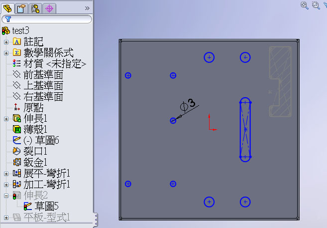

有时候同样的工作做久了,脑筋也越来越死板..
0 Q3 @. d/ E4 W0 Z/ `* u
; K6 o( M) M! U1 H( H例如打孔" X8 Y' z* ^1 U: i5 Y
0 r9 t8 [1 I  `% r$ \+ l8 l. x/ _) ?  G
机构做好了,却因为设变又要更改时。0 Q8 z# L8 z: k5 L0 x* q) O
4 G9 R8 t/ {; E9 y  ]1 A) K# V( g3 v9 I

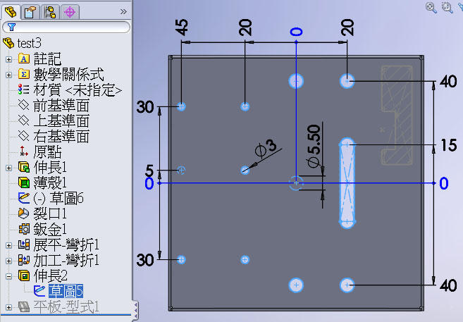

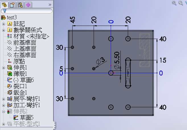

; J* E6 b9 E+ w% ~此时直觉上往往就是将不需要的孔直接删除
8 _: t' X( n( ]( s% o. c  i, H8 o9 l  `不删还好,才删个圆孔草图,,一堆有关系式的尺寸都跟着删掉了。
) }+ |5 P/ H, _  v: R; L; T) H0 T/ _" s6 ]$ ?- J2 {0 ?+ _7 z0 u

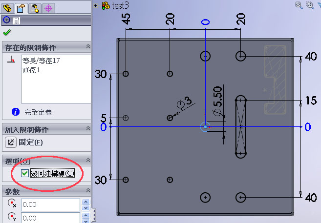

其实像这种设变,只要将该圆孔草图改成几何建构线即可。
; _* n1 f: m! t1 o B4.jpg

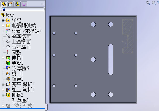

B5.jpg   b+ Q) K+ ~& {0 Q9 O, J
当然,不止用于圆孔,其它直线或曲线都可参考使用。
