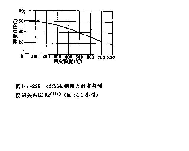

工件材料为42CrMo,
. m! V' D% J2 j; }$ ?) P毛坯为锻件,毛坯交货热处理为调质,要求其显微组织是什么?

42CrMo调质处理后,其显微组织为回火索氏体,硬度与回火温度关系间附图
1135026 + 3 应助

2楼的答案比较正确
发表于 2009-2-13 08:32:36 | 显示全部楼层 来自: 中国浙江嘉兴
2楼对的,调质后为回火索氏体。合金钢热处理很容易的,淬透性很好。
