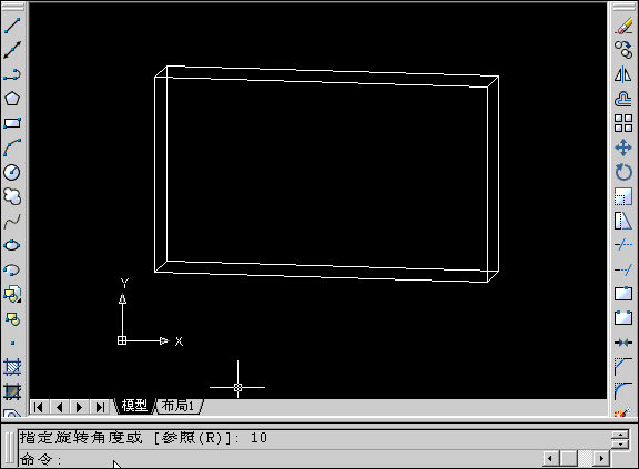

你的意思是 世界坐标系 被旋转了?

发表于 2009-2-7 18:02:06 | 显示全部楼层 来自: 中国上海
在 acad 里,我用命令 "plan”,然后是两个空格
wang2003 + 2 应助
发表于 2009-2-11 22:16:59 | 显示全部楼层 来自: 中国河南洛阳
菜单栏“工具”可以尝试一下“正交UCS”或是“移动UCS”
发表于 2009-2-12 12:34:38 | 显示全部楼层 来自: 中国辽宁鞍山
用UCS  ->  W 试试看,即采用世界坐标系
 楼主| 发表于 2009-2-13 07:31:18 | 显示全部楼层 来自: 美国
原帖由 ugnxs 于 2009-2-5 11:46 发表 http://www.3dportal.cn/discuz/images/common/back.gif! k3 ^! L, [% v0 c( d# o) b: e
你的意思是 世界坐标系 被旋转了?
" \, x- S6 ~% k% X, Y- J
是的,世界坐标系被旋转了

 楼主| 发表于 2009-2-13 07:50:30 | 显示全部楼层 来自: 美国
原帖由 maoyangmy 于 2009-2-12 12:34 发表 http://www.3dportal.cn/discuz/images/common/back.gif
6 z! u( P* e" `. t; o2 `用UCS  ->  W 试试看,即采用世界坐标系
1 o8 n& n# ]' l. d
用UCS怎么转到W?

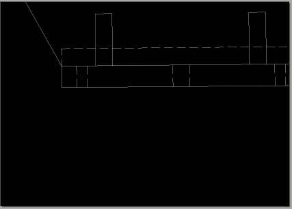

 楼主| 发表于 2009-2-13 08:03:08 | 显示全部楼层 来自: 美国
今天装配这个件部,整个件部被扭成这样子了。其实不是坐标被扭,是部件被扭,怎么扭正呢?

发表于 2009-2-13 12:57:28 | 显示全部楼层 来自: 中国河南郑州
请问楼主:“件部”是什么东东??该不是“部件”吧?应该不会这么粗心。: Y$ c4 q) M3 `. Y3 @
发一个PDF格式的图片干什么呢?直接贴图不行吗?请朋友们帮忙,也不可能在图片里修改呀。
; [/ r1 o$ j5 ~5 g6 R3 F/ ?那么简单的图,利用已知尺寸重新画一个,应该用不了多长时间吧?; P7 T6 w9 O+ j1 ], r& s/ y
 楼主| 发表于 2009-2-14 02:17:29 | 显示全部楼层 来自: 美国
原帖由 wang2003 于 2009-2-13 12:57 发表 http://www.3dportal.cn/discuz/images/common/back.gif
9 ^* v) F0 \5 P7 B( P请问楼主:“件部”是什么东东??该不是“部件”吧?应该不会这么粗心。3 k, ]5 V. u% H% y- m
( Z3 ], u/ Q  u" T( z4 v: \* i那么简单的图,利用已知尺寸重新画一个,应该用不 ...
cf! k  U" P) v( g3 x  S" K0 N
' d: M! r5 j2 E9 n
是有些粗心,字打反了。
# {/ }2 w0 t' k4 b6 u" L; N我试过贴图,图不显示,所以才多此一举把图转化为PDF。
. E2 Q9 M9 G) @0 ^- q+ m这个图只是局部,并不简单,再说,这个问题跟图的简单与否无关。在这种情况下,就是画一条线,线也不直。
发表于 2009-2-14 13:54:46 | 显示全部楼层 来自: 中国河南郑州
看了你8楼和10楼的截图。
3 c$ g' A4 {2 O+ T) X# f前一个用5楼朋友介绍的方法即可。
6 L- y; H! @$ I/ B+ Q后一个用ALIGN(对齐)功能。选取图型中具有代表性的面当作基准面。- f6 q& U7 `- M0 V- p6 S( b  X0 x
