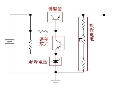

一般来说,线性稳压电源由调整管、参考电压、取样电路、误差放大电路等几个基本部分组成。另外还可能包括一些例如保护电路,启动电路等部分。下图是一个比较简单的线性稳压电源原理图(示意图,省略了滤波电容等元件),取样电阻通过取样输出电压,并与参考电压比较,比较结果由误差放大电路放大后,控制调整管的导通程度,使输出电压保持稳定。

ebbf2c66-b458-4d90-b6f5-6550ddf2676b.jpg 5 K) D9 r7 p  v! G/ @' N0 _
常用的线性串联型稳压电源芯片有:78XX系列(正电压型),79XX系列(负电压型)(实际产品中,XX用数字表示,XX是多少,输出电压就是多少。例如7805,输出电压为5V);LM317(可调正电压型),LM337(可调负电压型);1117(低压差型,有多种型号,用尾数表示电压值。如1117-3.33.3V1117-ADJ为可调型)。& d. N# I( c$ B) @4 {
