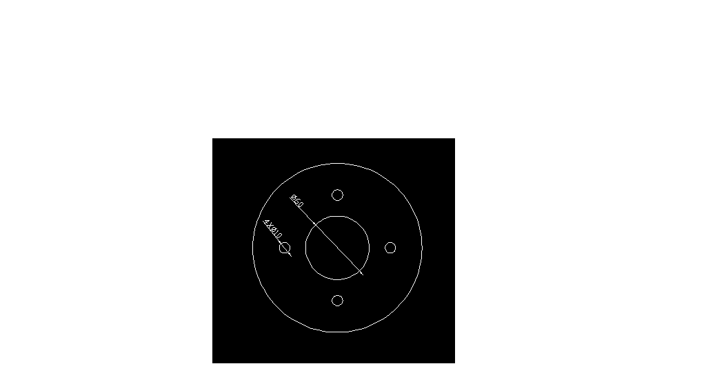

如果四个小孔与中间的孔的位置度是0.2mm,那要怎么计算,见图

4×φ10孔的轴心线与φ60孔的轴心线的位置度(φ0.2mm)包括三项内容:2 _. w5 {: T& U% G: J
1  四小孔轴线分别与大孔轴线的距离;# o0 y% ^" B7 P8 Z
2  四小孔轴线分别与大孔轴线的平行度;; _# t8 O# S8 B4 Y
3  四小孔每相邻两轴线的距离。
  y( L, x( f: L. f- Y* K2 F' y计算,应先检测得出数据再计算结果。检测最好用三座标测量仪测量。简单方法可用游标卡尺测量。第1顶:分别量每小孔与大孔的最近周距,再分别加上大、小孔的实际半径。第2项:在孔两端分别量每小孔与大孔的最近周距,求其差。第3项:分别量每相邻二小孔之间的最近周距,再分别加上二小孔的实际半径。

发表于 2009-2-5 10:39:30 | 显示全部楼层 来自: 中国江苏常州
也不知道你要计算什么东西! V6 ]% k6 ?1 U! i
位置度是为了控制螺栓等的装配质量的
5 ^$ h; w3 w5 e也就是0.2对于中心孔的位置度必须保证四个螺栓能够安装。- m) t# H) F: P! D. M3 T6 k
你确定能够的话,直接标注就是了
' U7 Q- |3 S8 a4 Q0 e& E4 h2 l; z2 d但是必须遵循最大实体原则7 s3 {1 i  T7 l+ h. E, u
中心孔的误差小的话可以补偿。
5 `$ K7 y, |1 M( y( E9 y) |9 ]位置度是综合公差,包含了很多内容。
天际孤帆 + 5 启蒙教育

楼上说得很正确,位置度是一个公差,不知道你要算什么,你直接标0.2的位置度,工人就会按你的要求去保证

f=2*根号(△X的平方+△Y的平方)3 |! P" [1 E$ t, `0 z7 `/ e# B
其中△X与△Y为实测坐标值与理论坐标值的差值,f为孔实测位置度。

这个PDF里面有个  你可以去看一下
位置度公差的理论与应用_二_论公差原则在位置度公差中的应用.pdf

如果楼主将图纸尺寸标注完整(4个直径10的孔1个直径60孔的精度要求和孔间相对位置尺寸要求),这个问题楼上诸位早就给你解释清楚了。4 M/ H- G, C: Z2 s( m2 d7 _6 W  @" g
请注意以后的求助表达方式,将求助主题明确的表达出来,你才可以及时的得到帮助。
