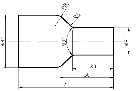

$ u: i6 b' o, }4 p' R; I这个零件的工艺规程应该怎么编,主要是转接半径的加工,加工设备仅限于普通车床。请大家发表自己的意见。' n& h- ]* X: i5 @- G  u! _
材料,粗糙度,热处理,表面处理和公差等其他因素都不考虑。" m9 f& H) s  q" \

还是用数控车床最好,投资也不大

既然限于普车,就用成形车刀吧。
发表于 2009-2-5 22:23:39 | 显示全部楼层 来自: 中国天津
车床尾座上制作一个同比例模型~剩下的楼主已经想到了吧:)

这种类型的件,批量比较少,我们单位的工人都是用成形刀,车R5圆角。其他都跟普通零件一样。至于仿形车,是个好办法,一般在批量比较大的时候用。
