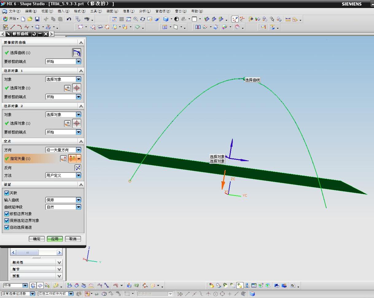

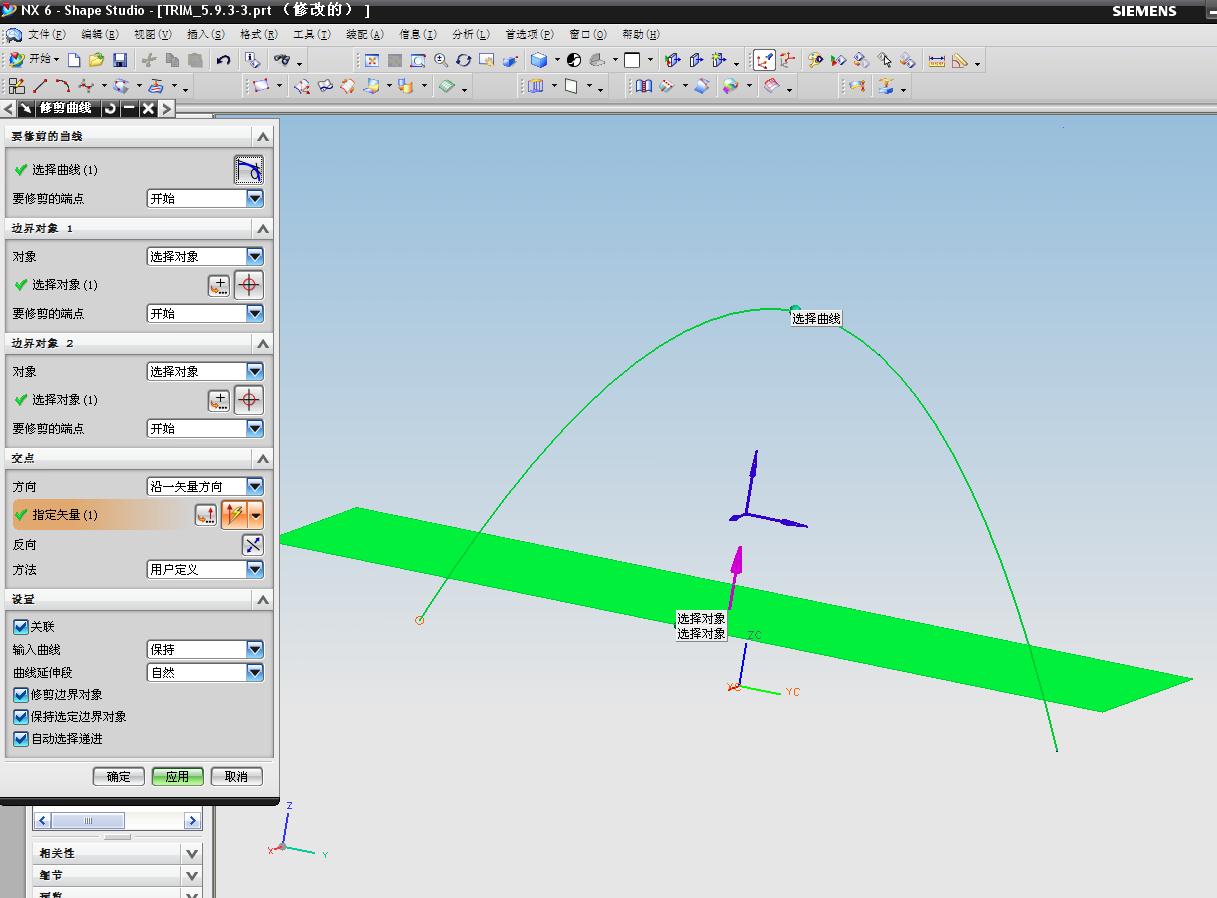

发表于 2009-2-4 15:12:17 | 显示全部楼层 |阅读模式 来自: 中国北京
如下图。
, n5 T6 t( N+ J* ^# n- c我希望修剪掉弧线的延伸部分,保留弧线段。但调整修剪的矢量方向(下图1、2),得到的结果都是保留了延伸部分(图3)?

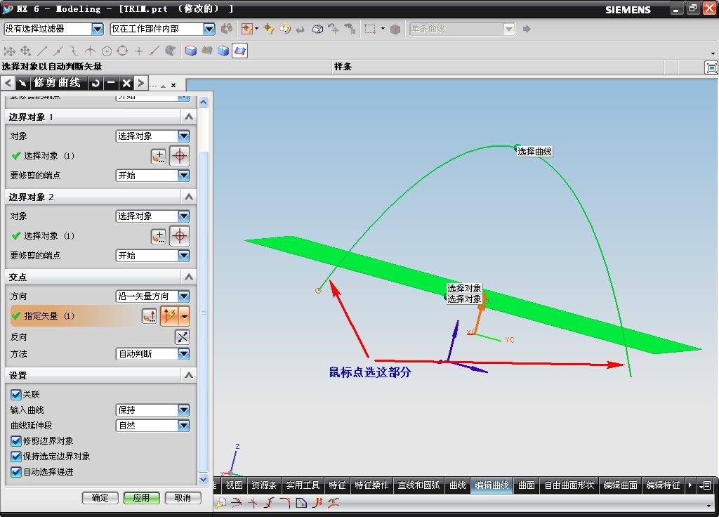

发表于 2009-2-4 19:54:26 | 显示全部楼层 来自: 中国山西阳泉
在我们选择要修剪的曲线时,选择曲线的位置很重要,鼠标要点选在要裁剪的部分。1 K& I( a/ {( i; I1 \* y# H
