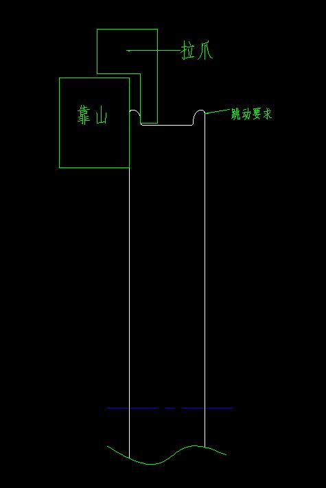

我们加工的一个盘类零件,目前定位是在零件的一个端面靠在靠山上,用拉爪拉紧然后车一边,车完反过来再车另一边,现在的问题是,因为毛坯端面不平,导致加工后拉爪松开产品有一定的反弹,使加工面端跳动不好,因为毛坯很难做平,请问机加工有什么好办法能消除或减小基面不平对跳动的影响吗?" {+ Z& q% r# C+ \- s# }: L3 \8 W( Y
+ ]* B* l7 y, j% G, N5 T; [; P谢谢各位,三楼的方法确实很好,因为实际中我们也是这么做的,现在因为量大了,车基准面就会是一个瓶颈工序,所以要找好的工艺改进一下

似乎可以考虑其他的定位面和压紧位置,这个零件上没有孔什么的吗?
  g1 A7 _2 O4 u% x( u1 S/ r2 F如果只能是这样的装夹方式,可以试试看多次装夹和加工,先一端面粗车一刀,车出为止,然后调头用加工过的端面装夹和定位粗车另一端面,然后分别精车两端面到尺寸。
发表于 2009-2-4 09:02:52 | 显示全部楼层 来自: 中国重庆
留余量,粗车基面,加工完另一边后,再加工完成这一边。
发表于 2009-2-4 09:17:33 | 显示全部楼层 来自: 中国湖北武汉
也可考虑在平磨上先磨一刀,擦出个装夹面作基准。

三楼的方法可行,要是加工余量不大而且要求高的话,精加工可以改用磁力座。
 楼主| 发表于 2009-2-5 07:53:55 | 显示全部楼层 来自: 中国浙江绍兴

发表于 2009-2-5 14:55:21 | 显示全部楼层 来自: 中国四川成都
既然要求端跳,应该有基准轴线,其外圆或孔是什么时候加工的?如果能做到外圆或孔与端面一起加工不就可以了吗?毛坯的不平和装夹变形只会影响端面的平面度。

原帖由 wangjun1204 于 2009-2-4 14:44 发表 http://www.3dportal.cn/discuz/images/common/back.gif
. `) p& E; [. N根据三点决定一个平面的原理,将靠山改成三个定位点。同时,三个夹紧点与三个定位相对应,尽量减少夹紧造成的零件变形。另外,加工端面时,分粗、精切,精切时,采用径向走刀,减少轴向造成的零件变形。
2 |" R" `4 \+ A' v( O" n* C
3楼的方法固然不错 但多出一道工序 楼主可按照此方法试一下,因为本人也是做批量加工的,知道多一道工序意味着增加多少成本,本人推荐此方法
发表于 2009-2-6 12:55:33 | 显示全部楼层 来自: 中国广东佛山
我想可不可以在靠山面上预先精加工三个定位点,以定位点为基准加工面
