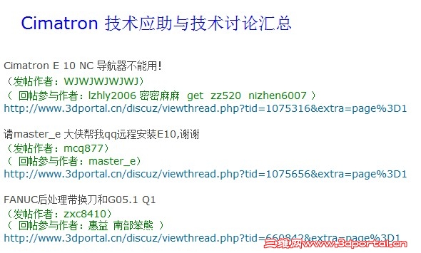

发表于 2011-10-3 16:43:09 | 显示全部楼层 来自: 中国山东威海
已经登记到板块的资料汇总,感谢你们的讨论与分享
) B7 x% Z# O: z  z+ x登记连接地址:http://www.3dportal.cn/discuz/viewthread.php?tid=1037374&extra=page%3D1
