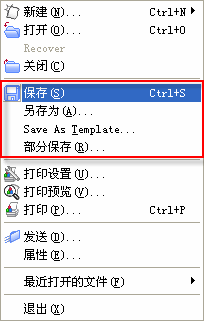

使用过或正在使用ThinkDesign的朋友相信都会有这么一个发现 —— 一样的模型,ThinkDesign创建的文件好象比使用其它一些软件创建的文件小。这除了表现出了ThinkDesign的优异地层之外,还有一个重要的因为是ThinkDesign采用了压缩保存的技术。在“保持、另存、另存为模板和部分保存”里都采用了这个技术,5 x. I( F( O& e% t1 X5 \* B

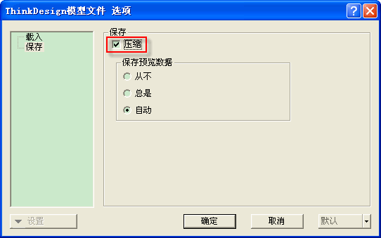

* ~9 [2 I9 g' F1 z随便使用一种保存,我们来仔细研究一下,保存之前我们点击”选项“,
, ?( H4 m5 ^" }! x- G. N  A 2.gif : ]5 u9 Q$ _& R( U
在这个选项的“保存”设置页面里我们可以看到缺省状态下“”副选框是被选上的。
) x6 C: c; z  }2 C9 K) \ 3.gif
