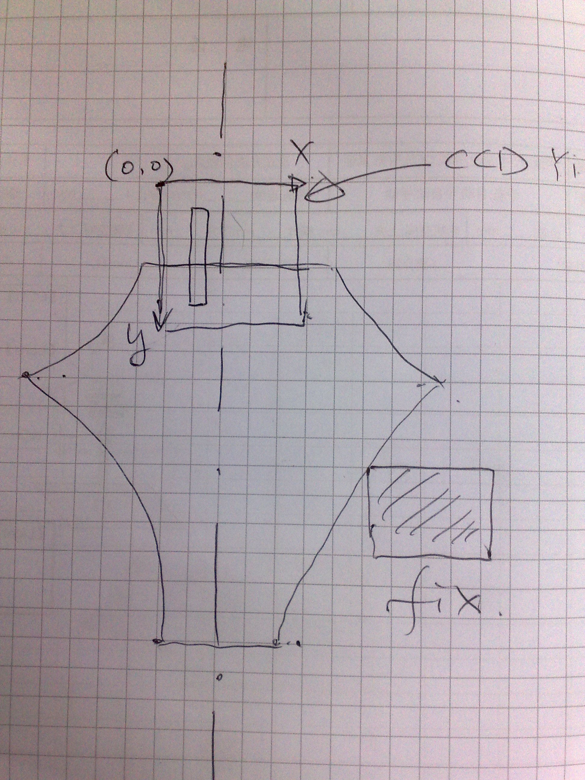

汽轮机的叶片是一个曲面,怎样才能测量出它的尺寸与图纸相不相符呢?有什么好点的办法,能够只用一些常规的检验手段和设备来实现的呢?请高手们帮帮忙!

以前的公司外协过叶片产品,我们的检验主要是以下几个方面:
3 n! g3 g: k  b% ~" ?6 N1.用样板检测缝隙( u7 |" ?+ s/ e' G7 N
2.检验叶片的重量0 k8 x" H: P0 R" U% J+ ^7 N! z
3.检测叶高、叶宽等重要参数
8 I1 g+ t6 e6 B* @如果要精确检验,我想到的办法就只有用三坐标仪了,你们图纸中的叶片数据是不是几个圆周截面的坐标点值呢?如果是,那就一一对应检验吧。不过如果叶高不是很高,蜡模铸造的精度应该是可以的,如果叶片太高,估计要用数控加工了吧。

发表于 2009-2-11 16:22:06 | 显示全部楼层 来自: 中国上海
利用影像系统测量方案
原帖由 shatan101 于 2009-2-3 19:27 发表 http://www.3dportal.cn/discuz/images/common/back.gif
7 k+ U# }6 G. w& l" F0 A& X# B汽轮机的叶片是一个曲面,怎样才能测量出它的尺寸与图纸相不相符呢?有什么好点的办法,能够只用一些常规的检验手段和设备来实现的呢?请高手们帮帮忙!
; }3 @0 k) n1 e$ W  d7 R
% U. E# `3 G$ y$ L7 Q$ O; _
请参考附件.谢谢.
原理
原理
利用影像系统测量方案
利用影像系统测量方案
天际孤帆 + 3 应助
发表于 2009-2-17 16:25:01 | 显示全部楼层 来自: 中国江苏苏州
影像检测
这是用影像检测出来的OK和NG效果.
